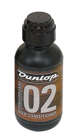

Welches Öl sollte ich da nehmen und wo bekomme ich das?
  • #53
Da scheiden sich etwas die Geister...
Die meisten nehmen Lemon Oil von z.B. Dunlop.
Ich selbst habe mit dem Dunlop Fingerboard conditioner die besten Ergebnisse erreicht:
Verwnde das auch für die unlackierten Ahornhälse, obwohl extra draufsteht man solle das nicht machen;-) Bin mit dem Ergebnis sehr zurieden!

Ah, ok. Hab grad beim großen T entdeckt, dass es auch von Dunlop einfach nur Lemon Oil gibt. Ist das auch ok?
Und: Wenn ich mit so einem Öl nicht nur das Rosewood Griffbrett sondern den gesamten Hals, also da wo der Daumen dagegendrückt quasi, einreibe, hat man dann nicht fettige Finger; vor allem dann, wenn der Hals lackiert ist?
Gerade wenn der Hals lackiert ist (so wie auch beim Flea), nimmt doch das Holz gar kein pflegendes Öl auf, weil ja erst der Lack kommt, der vermutlich mit Öl gar nix anfangen kann...
Edit: Was ist mit Balistol?
  • #55
Ja ist auch ok, ich persönlich mag das Dunlop 02 conditioner lieber.
Auf lackierte Hälse sollte man kein Öl aufbringen! Bei unlackierten Hälsen kann man das problemlos machen! Das Öl wird aufgetragen (nicht zu dick, aber trotzdem eine Schicht), danach 10 Minuten warten und anschliessend wieder auspolieren, da gint es keine fettigen Finger!
genau!
Kenne ich nicht... ist in der Schweiz nicht erhältlich und wird auch nicht geliefert... warum auch immer...
