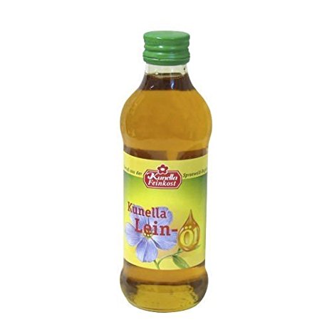

Gibt's da auch öl, was in Deutschland hergestellt ist?
Das ist mein Tip für Palisander.
1/4 Liter 1,19€ bei netto
Ich zapf mir von so einer Flasche 50ml in
ein Medizinfläschchen ab und verbrauch den
Rest in der Küche.
Super für die Kalte Küche oder auch zu Pellkartoffeln
und Quark.
Ich trag das Öl hauchdünn auf, lass es rundweg eine
1/4 Stunde einziehen, wisch dann den Überschuss
weg warte dann eine weitere 1/4 Stunde und
rubbel nochmal kräftig mit Küchenpapier.
Also jetzt nicht bei den Pellkartoffeln, ich meine
Fretboards.
Es soll zu Selbstentzündungen gekommen sein, also
leinölgetränkte Lappen haben Papierkörbe usw. in
brand gesetzt. Also Vorsicht.
Ich hab das 30 Jahre lang garnicht gewusst und
bei mir wird so ein Küchentuch noch nicht mal warm.
Aber egal, safety first, unter den Wasserhahn oder
in den Bullerjahn.

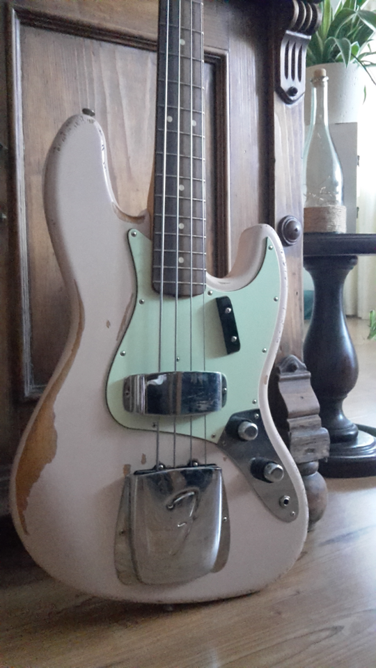

Das ist das große Manko unserer Zeit. Den Menschen fehlt der Bezug zu ihrem Werkstoff. Das war wohl das erste, das man zur Gewinnoptimierung eingespart hat. Ausgenommen sind da noch kleine Werkstätten die auf höchste Qualität setzen.
Lustigerweise kostet eine 130 Jahre alte Kommode nicht mehr als eine aus dieser Klebstoff - Presspappe von Ikea. Die alteKommode wird mich noch überleben, die neue wahrscheinlich nicht mal die nächsten 10 Jahre.
Bei Instrumenten kauft man idealerweise beim Instrumenten Bauer oder man sucht die Nadel im im Heuhaufen. Das Zufallsprodukt wo alles stimmig ist vom Holz bis zum guten Tag des Fabrikarbeiters.
Und so gibt es natürlich auch den perfekten Flea Bass. ;-)
Meinen habe ich glücklicherweise gefunden. :-)
