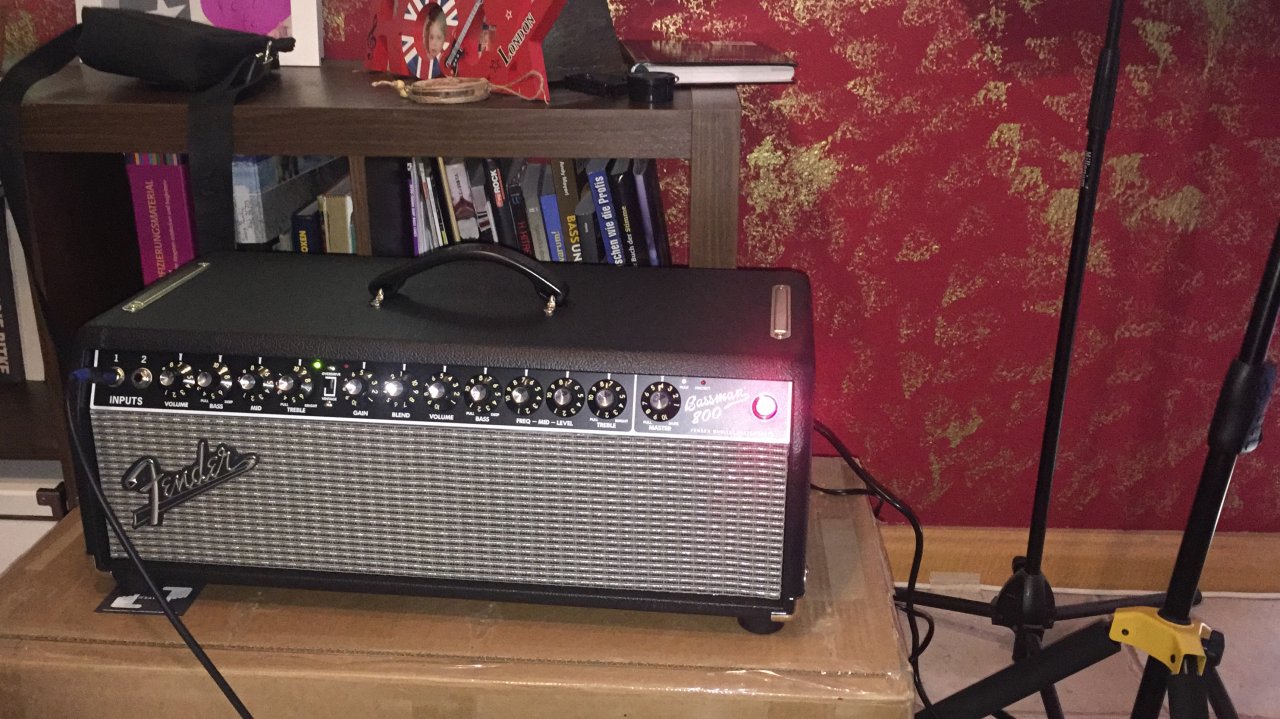

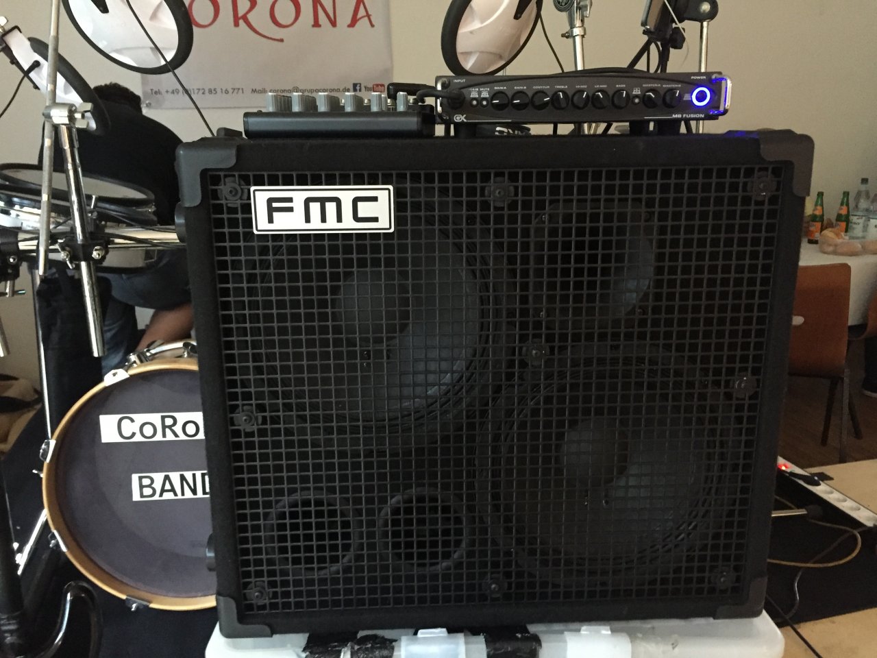

  • #2.915
Besteht die Möglichkeit das Frontgitter auszutauschen, so das es mit dem Fender Bassman zusammen passt !

Boxen mit Frontrahmen werden von der Schallwand her 1cm tiefer gebaut damit der Rahmen Platz hat und die Speaker auch noch unter den Rahmen passen. Schau Dir mal das Foto von der 210er an. Ein 4 cm breiter Rahmen überdeckt die Reflexrohre, die Speaker und geht insgesamt von der Höhe her nicht rein. Bei Boxen die schon für Rahmen vorbereitet sind ist das kein Problem, da ist die Höhe ja schon da. Die 212er vom Shadoga ist so eine Box. Die 1,5 Stunden gelten für eine vorbereitete Box.
Der Fender Bassman passt doch sowieso nicht auf die Box, der ist 3 cm breiter.
Tolex und Filz passen nicht zusammen. Ich finde der kleine Fusion der auf der Box steht passt perfekt dazu.
Für den Fender würde ich mir einfach eine passende Box zulegen.
