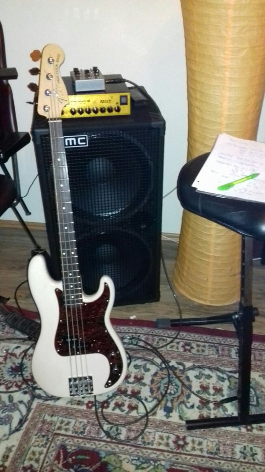

Sooooo nun zur 215H ULDF. Die war heute zum Testen mit auf der Bandprobe. Zuerst hatte ich beide Reflexöffnungen geschlossen, das klingt für mich dann zu komprimiert, kann schon sein dass das für einen 4 Saiterspieler der Speakerverdichtete Ampegsounds generieren will besser geeignet ist als für meinen Low Blow + Knurr Reggaesound ( Ich spiele meine 4-Saiter Bässe in HEAD Stimmung, die G Saite hat keinen Sinn bei meiner Mucke ). Dann eine Öffnung auf, das klingt natürlich dann etwas Bassiger, die Mitten komprimieren erst ab höheren Lautstärken wieder etwas mehr. Das ist ok und für Räume mit schwieriger Akustik kann ich mir das gut als Problemlösung vorstellen. Beide Deckel weg, Auspuff voll offen. Das ist dann mein Sound! Runter bis zum H druckvoll und mächtig und dabei aber super deffiniert.
Da hört man auch den Unterschied genau ob man ein tiefes H oder ein tiefes C spielt. Eigentlich hatte ich gedacht dass das Downfire System bei dieser Größe vielleicht Probleme macht, aber keine Spur. Wenn die Box frontportet wäre ( was ja schon mal aus Platzgründen überhaupt nicht geht ), dann wäre der Sound viel dünner. Rearportet kann ich sie mir auch problematisch vorstellen da der Sound dann einfach diffuser wird, aber das habe ich nicht getestet. Das werde ich auch nicht testen da es keinen Grund gibt von dem Downfire abzuweichen.
Sie hat auf jeden Fall richtig Punch und genug Tiefgang für 5 Saiter. Obenrum klingt das natürlich nicht so offen wie eine 212er oder 210er aber das Horn und eine leichte Anhebung der Präsenzen am Amp reichen für einen anständigen Slappsound der sich im Bandsound auch behaupten kann völlig aus. Mit dieser Box kommt man auf jeden Fall sehr weit auch wenns um Laut geht. Noch weiter käme man mit der Neo2 Bestückung, die hat dann einen höheren Wirkungsgrad und kann mehr Leistung ab, wiegt natürlich etwas mehr und kostet auch mehr.
Beide Bestückungen machen sich auch ganz hervorragend bei Zerrsounds. Ich hab ein wenig rumprobiert auch mit rockigen Sounds, auch das ist kein Ding, geht alles.
Hier noch ein Bildchen von heute Abend, man glaubt eigentlich nicht dass da ein 215 steht, eher eine etwas höhere 212.

  • #3.836
Den hochtöner vielleicht noch nach oben? Heisst ja auch "Hoch" Töner ;-)

  • #3.839
Dann wird die Box aber wieder höher.

Oh Mann... da hat man geglaubt, man ist mit seiner 215 FMC CL (frontportet, natürlich) gut aufgestellt, dann kommt sowas...
Ich denke Hans meint, dass frontported bei den Gehäusemaßen schlechter wäre bzw unmöglich. Deine 215 CL oder ne 215 Neo oder Pro frontportet wird wohl schon noch mehr schieben wegen des größeren Gehäuses und frontported. Aber bei den Ausmaßen klingt das schon nach einer verdammt guten Box!
