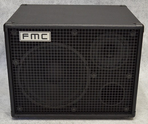

Hier mal was im Tolexgewand. Eine 1126 Classic.
Sowas geht natürlich auch mit schwarzer Stofffront und schwarzem Piping, dann hat man
einen schönen schwarzen Kasten im Mesa Style.

  • #1.254
Ach Mensch...Ich hätte ja schon Bock auf ne 215er mit Tolex und Frontbespannung..Oxblood wäre mega...
  • #1.255
Obwohl kein Tolex Fan, finde ich die Box sehr hübsch!
Der Standard Filzbezug ist halt meiner Meinung nach praktischer,
unempfindlicher und sieht auch nicht schlecht aus...
Bin aber bei Amps und Boxen was Optik angeht nicht so penibel, so lange keine Riesen Logos oder gar gelbe Speaker drin sind.... ;-)
Jedem wie er's mag halt...
Ich bilde mir auch ein, das Filz besser klingt weil das Gehäuse besser bedämpft wird.
Was meint denn der Hans zu diesem Aspekt?

Filzgehäuse sind in der Tat besser bedämpft was den Schalldurchlass anbelangt. Klingt in der Regel besser.
