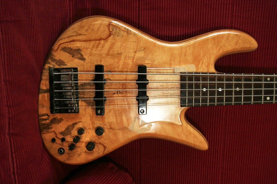

dass hier einfach wild drauf losgebohrt wurde, ohne sich über den nutzen gedanken zu machen sehe ich jetzt nicht wirklich... zugegeben das standard layout ist auch für mein auge nicht das schönste der Fodera layouts, die anordnung allerdings macht durchaus sinn... alles ist in logische grüppchen unterteilt:
erst volume / tone für den puristen, wer mehr braucht kann dann noch den balance regler dazunehmen... für die aktiven wünsche nimmt man dann das bass / treble grüpchen dazu (mehr brauchen die meisten ja eh nicht) und ganz hinten hat man den mittenregler den man eh nur alle schaltjahre mal braucht... dass die buchse etwas zu nahe am bass / treble potti sitzt finde ich allerdings auch nicht so schön gelöst (ist beim ying &yang oder garrison layout leider auch so) - kenne aber auch keinen der während des live betriebs beherzt am bass regler rumschraubt - ausser man will sich später noch mit dem foh prügeln... eine schräg in die zarge eingelassene buchse fände ich schon alleine wegen der zugentlastung aber auch um einiges schöner...
naja, es gibt ja noch 4 weitere preamp layouts
und wer mit aktiv und vielen reglern garnicht kann, kann sich das teil ja auch passiv bauen lassen wie das z.b. kollege ad_rock gemacht hat ;-)
gibt für mich da (optisch wie auch vom nutzen her) eindeutig schlimmere sachen wie z.b. toggle switches, vol / vol + 2x tone oder diese schiebe regler beim jaguar...
Die Punkte 2-4 in der Schaltungserklärung find ich ja herzallerliebst :D
Die Grüppchenteilung der Regler macht ja durchaus sinn - bei den üblichen Verdächtigen hat man sowas ja auch.
Aber das Standard Layout sieht einfach NUR unaufgeräumt aus.
Der Abstand zwischen den Reglern und Schaltern vom Standard Layout sieht objektiv einfach willkürlich aus. Die Kurve in der die Regler angeordnet sind ebenso - der Kontur des Basses wird einfach null gefolgt und die Buchse ist IRGENDWO.
Und was sollen ständig die zwei verschiedenen Poti-Knopf-Designs?
Beim Yin-Yang, einem designmäßig eigentlich voll durchgeplanten Instrument hätte man wirklich auch bei der Positionierung der Potis und Schalter etwas mehr auf das Design eingehen können. Der Active/Passive ist find ich auch zu knapp am Pan-Regler und von der Positionierung wieder irgendwo...

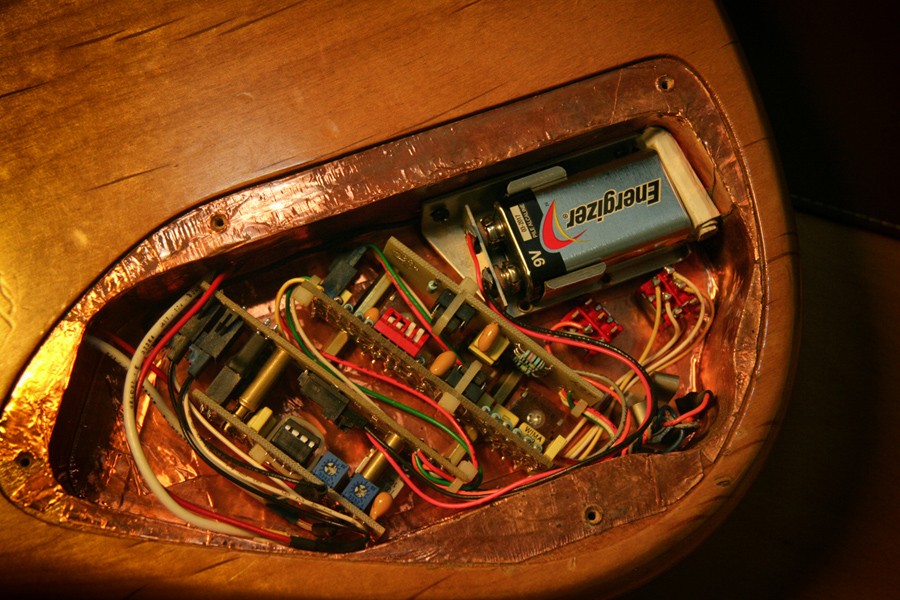

Eine Anmerkung noch zum Active/Passive Switch?
Wieso zieht der Bass bei passivem Modus auch an der Batterie? Ist das immer so? Ich hab keinen, aber würde genau zu diesen Zwecken einen Einbauen - dass eben bei Vergessen des Kabels nicht auf einmal die Batterie flöten geht...
  • #45
Die Frage finde ich gut. Ist das so, dass der trotzdem noch Strom zieht? Ich weiß jedenfalls, dass die wohl alle 18 V, sprich zwei Batterien haben. Vielleicht ist einer der Batterien permanent irgendwo an. Ist mir aber echt neu, dass der im passiven Mode trotzdem Strom zieht. Vielleicht weiß das jemand. Bis jetzt musste ich noch keine Batterie bei meinen austauschen.
jupp, das ist echtn sche*ß... zumal sich das (zumindest bei meinem) auch auf den passiv betrieb auswirkt... bei meinem yamaha hat sich das batteriesterben durch plötzliches zerren im sound bemerkbar gemacht.. beim fodera macht es sich bei mir bemerkbar, dass für einen bruchteil einer sekunde immer mal wieder der ton komplett weg ist... und das passiert dann sowohl im aktiv als auch im passiv betrieb!!! (denke das liegt daran, dass eben eine batterie noch funzt, die andre aber so gut wie leer ist).. bis ich drauf gekommen bin, dasses die batterie ist, hätte ich das teil schon fast zum lothar zum durchschaun gefahren... das war echt ärgerlich, aber das ist auch irgendwie das schicksal von aktivbässen - anyway: wär das problem nur im aktiv betrieb aufgetreten wäre ich wohl etwas schneller drauf gekommen dasses an der batterie liegt....
nimmt man die batterien raus kann man den bass komplett passiv fahren (wenn man keine aktiven tonabnehmer hat)
  • #49
Normalerweise ziehen die Bässe immer Strom, sobald ein Kabel eingesteckt ist.
Durch das Kabeleinstecken schaltet man den Stromkreis ein.
Der Aktiv-Passiv-Schalter legt lediglich einen anderen Stromkreis auf den Ausgang,
Der Aktive bleibt trotzdem on.
Das ist bei meinen Bässen nicht anders, weil normalerweise der Passiv-Betrieb bei aktiven Bässen lediglich eine Alternative,
in anderen Philosophien gar nur ein Notbetrieb darstellt.
Man könnte die Sache umgehen, indem man eine weitere Schaltebene einbaut und die Aktivelektronik mittels activ-passiv Switch gleichzeitig von der Batterie trennt.
Dann könnte man auch das Kabel drinlassen.

Ohne Batterie geht bei mir nix...dass liegt wohl bei mir an den Tonabnehmern.
Nein, Du hast die 90er HazLab-Elektronik. Die hat statt der heutigen Pope-Elektronik keine echte Passiv-Schaltung, sondern nur einen EQ-Bypass, braucht aber trotzdem Strom. Deine HazLab hat folgerichtig auch keine passive Tonblende wie die neuen.
