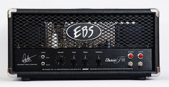

Der EBS T90 geht weit in die Richtung des B15. Mit knappen 90 Watt ist er auch erstaunlich laut, auch im cleanen Bereich.

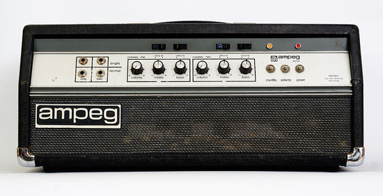

Nahezu gleichwertig im B15-Sound ist der Ampeg B25B.
Das ist ja im Prinzip ein aufgemotzter B15.

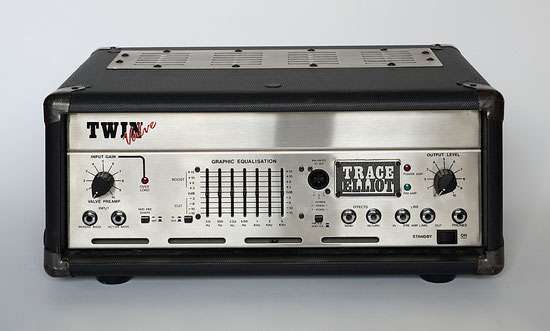

Die Trace Elliots der Valve-Reihe oder der V4 MKI oder der V6 der V-Type-Reihe (Der V4MKII und der V8 klingen gaaanz anders) können ebenfalls schön motownig klingen. Mich erstaunen diese Amps immer wieder in Hinblick auf erreichbarer cleaner Lautstärke. Besonders der Twin Valve gefällt mir sehr gut. Das Teil ist trotz seiner "schlappen" Leistung von gerade mal 120 Watt nicht aus der Ruhe zu bringen.
Genügend "Headroom" in der 100 Watt Klasse erreicht man aber eigentlich nur, wenn man genügend Membranfläche anschließt. Dann muss man die Amps nicht ganz sooo weit aufreißen und sie klingen viel dynamischer.
