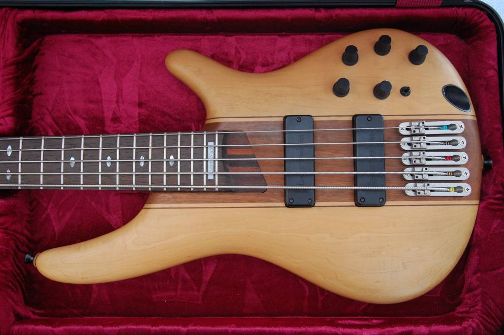

So und anbei noch ein Bild, den kein Bild kein Bass:D

Hui, das ist ein ganz seltenes Stück.....der einzige, den ich je gesehen habe. Neben meinem natürlich. ;-)
Es handelt sich um einen Prestige SR7005MP aus Mitte/Ende der 90er. Qualitativ mindestens auf dem Level der aktuellen Prestige-SRs, also prinzipiell ein richtig guter Bass. Glückwunsch dazu! :bier:
Die Elektronik ist eine NTCT-B plus zusätzlichem MTC-3MC-Modul (damit kannst du mittels des 3-fach-Schalters die Centerfrequenz des Mittenpotis zwischen 250, 500 und 750Hz umschalten). Soweit ich weiß, war das damals so ziemlich die hochwertigste erhältliche Bartolini-Elektronik. Manual und Schaltplan gibt es hier: Link
Die verbaute Version ist die aufwändigste, ganz unten im Dokument. Wie man da sehen kann, hat die Elektronik auch ein zusätzliches Trimpoti im Elektronikfach, mit dem man einen Höhenboost zum Mittenregler dazuregeln kann. Der Boost müsste aber nur aktiv sein, wenn du mit dem EQ Mitten hinzugibst. Also bei Neutralstellung des Mittenpotis dürfte die Stellung des Trimmpotis eigentlich keinen Unterschied machen.
Kannst ja mal schauen, ob das voll aufgedreht ist und ggfs. etwas runterregeln, evtl. hilft das bei dem Rauschproblem.
Ansonsten vielleicht mal nach der Erdung schauen, oder mal alle Lötstellen im Elektronikfach checken....bei meinem SR7005 hab ich nämlich noch nie Probleme mit Rauschen gehabt, wenn ich nicht die Höhen voll reingedreht habe. Viel mehr fällt mir da jetzt aber auch nicht ein. :II
Die PUs sind anscheinend custom-angefertigte Humbucker. Daher kann ich da nicht allzu viel drüber zu sagen....für mich klingen sie (Bartolini-typisch) ziemlich warm und voll. Wenn du sie rausschraubst, sollte die genaue Bezeichnung der PUs übrigens auf der Unterseite zu finden sein. Wenn es dieselben wie bei mir sind, wirst du zu den Modellen aber nirgends Informationen finden, da es eben keine Serienmodelle sind.
Hilft dir das irgendwie weiter? :-)
Ach ja, die Monorails funktionieren eigentlich wie jede andere Brücke auch. Mit den Reitern stellst du Oktavreinheit und Saitenlage ein und die Saiten kannst du ganz bequem einhängen. Oder was meinst du genau mit deiner Frage?
