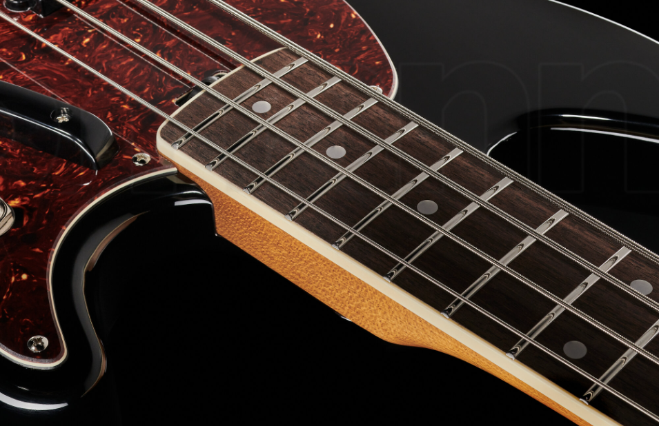

Wie hast du maskiert? Einfach Tesafilm über's binding? Schwieriger wird's mit den Fretmarlern, denke ich!
Maskieren würde ich mit gutem "Maskingtape" oder Kreppband, wie z.B. Frogtape. Das was dann doch noch aufs Binding kommt, kannst Du mit einer Rasierklinge entfernen.
Die Farbe auf den Dots kannst Du ggf. mit einem Wattestäbchen getränkt mit Isopropanol oder Nagellackentferner wieder "abnehmen".
Die Vorbereitung (abkleben) ist das A und O, alles andere dann am Ende nur noch die Kür.
Wenn man vorsichtig ist, wird die Sauerei auch nicht zu gross. Du könntest z.B. auch mit ruhiger Hand und feinem Pinsel zunächst die Beize um den Dot herum auftragen und dann mit dem "gröberen" Gerät wie dem Auftragbausch den Rest machen.

Zum Thema Abkleben: auf dem Bild ist es schlecht zu erkennen dass ich normales Kreppband benutzt habe. Das habe ich nur einmal gemacht, auch wenn die Lederfarbe nicht auf lackiertem Holz einzieht lieber gutes masking tape aus dem Modellbau nehmen.
Generell lässt sich das Zeug mit dem Bausch auftragen, aber ich würde damit nur einen Klecks pro Bund applizieren und diesen dann mit einem Lappen/altem T-Shirt einmassieren.
Klar werden Dots auch eingefärbt, aber das wirkt schon stimmig.
Die helleren Farbtöne lassen sich auch prima zum agen von Pickguards benutzen. Da bekommt man einen schönen Gelbstich an den Kanten mit hin.
Ach so: das tragen von Einmalhandschuhen ist selbstverständlich nötig.

Mir macht das Binding wirklich Sorgen. Das ist eben ... weiss. Und soll (erst mal) so bleiben. da darf nix daneben gehen!

Wegen des Bindings würde ich mir keine Sorgen allzugroßen Sorgenmachen. Wie gesagt, mit einer Rasierklinge kannst Du das abziehen. Ich habe mit Beize auch schon Pickguards behandelt, auch da kann und muss man ggf. wieder "korrigieren" in dem man entweder die Kanten abzieht oder schleift. Wenn Du sehr sorgfältig abklebst, dann ist das kein Problem, dafür braucht es aber eben ein sehr gutes Klebeband.
Schau Dir mal die Jungs an, die auf Youtube z.B. Les Pauls refinishen, z.T. auch mit Beize. Da haben auch viele eine Binding und das kleben sie ab, bzw. ziehen es mit einer Rasierklinge wieder ab und man sieht nix ;)
Ansonsten bleibt u.U. noch die Option, dass Du es mal mit schwarzer Schuhcreme versuchst. Auch hier gilt abkleben, dann auftragen, etwas einwirken lassen und dann abwischen. Aber vorsichtig, nicht zu lange trocknen lassen. Hier reichen schon ein bis zwei Minuten oft aus. Lieber dann wiederholen.
Vorteil ist, dass die Schuhcreme vom Binding /Dots gut weggewischt werden kann und durch das enthaltene Wachs, kannst Du du ggf. auch das Griffbrett auf Glanz polieren.
Meine Erfahrung sagt, dass es gehen kann, aber nicht zwingend mit jedem Griffbrett funktioniert...

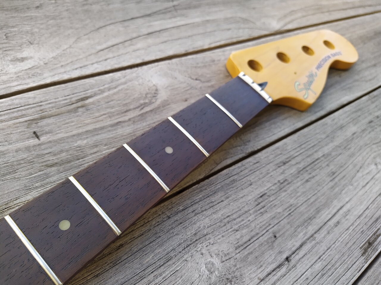

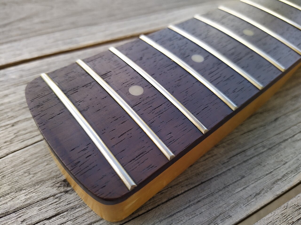

Bei Youtube gibt es so ein Video von einer Schreinerin, die das mit Eisenoxyd oder so ähnlich macht:
Einfach Stahlwolle für 24 Stunden in Essig einlegen, dann damit einstreichen.
Keine Ahnung, ob das funktioniert. Klingt aber spannend. Irgendwann probiere ich das mal aus.
Hmmm ... das klingt mir zu experimentell!

Wenn Du nicht zuviel Arbeit reinstecken willst, dann mach einfach das Griffbrett mit der von Marius genannten Methode dunkler. Abkleben, mit einem Pinsel ggf. vorsichtig um die Dots und dann den Rest (Pinsel sind sicherer und sauber als der dicke Wattebausch) und dann - falls doch was aufs Binding gekommen ist - eben mit einer Rasierklinge vorsichtig abschaben. Am Ende noch mal mit einem 2000er Schmirgelpapier die Kanten nach dem Abschaben etwas verrunden und Du hast, was Du willst.
Ganz schwarz würde mir persönlich zuviel von der schönen Gesamtoptik mit dem Binding nehmen.
Das ist so ne Lösung aus der Schublade "wird zwar nicht so richtig, ist dafür aber ein Heidenaufwand". Wenn Du zuviel Zeit hast und der Hals eher nach Altholz aussehen, als richtig dunkel sein soll, lass krachen.
Mit reinem Essig wäre die Wirkung nur marginal. Essigessenz nimmt man für so etwas, ist aber sehr wirksam. Habe ich mal auf Eschenholz probiert - und den Gedanken gleich wieder verworfen: Die gelbliche Esche wurde dunkelbraun!
Schon aufgrund dieser Erfahrung würde ich das (und auch jede andere Methode) vorher ausprobieren, auf einem Restholz oder einer Stelle, wo es nocht so sehr auffällt (schwierig bei einem Griffbrett).

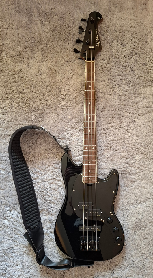

So, pickguard und control plate foliert - jetzt sieht man das "Problem Fretboard" besser:
