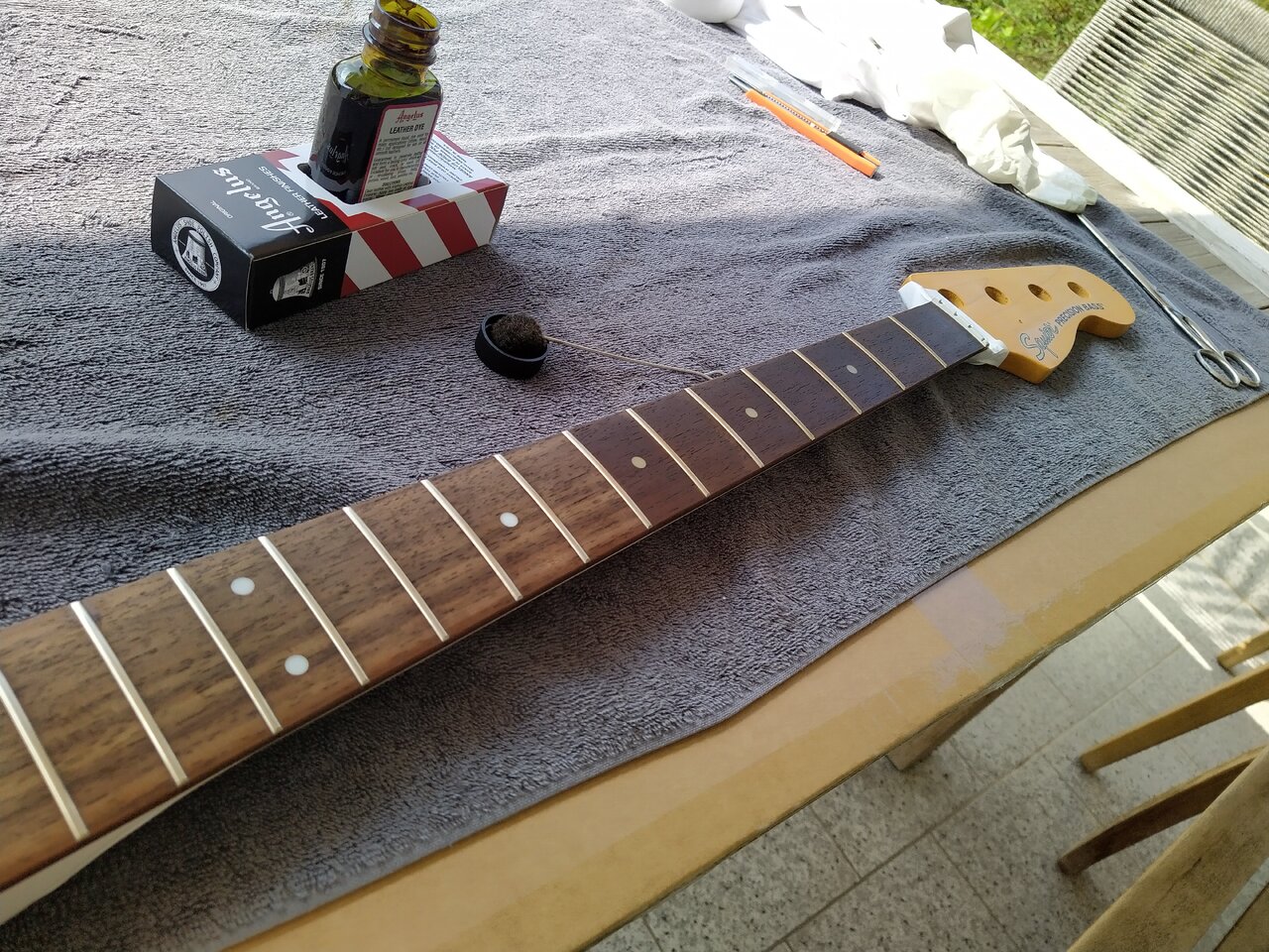

Ok, habe jetzt mit nem Hersteller kommuniziert, und dieser empfiehlt das hier:
Ist ein 20ml Pröbchen und sollte passen.
  • #47
Könnte klappen. Wenn das Öl ins Griffbrett einzieht.
Dots und Binding sollten davon nichts abbekommen. Musst nur schnell genug wischen, dass keine Rückstände bleiben.

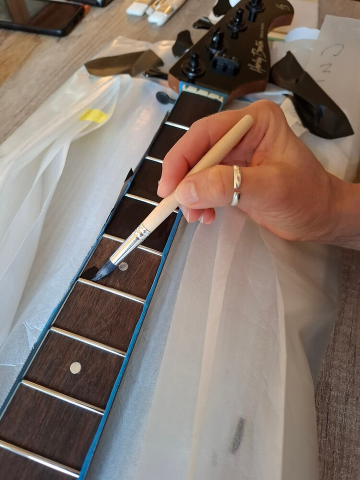

Habe mich jetzt hier überzeugen lassen, doch ne andere Lösung zu nehmen: https://www.bassic.de/threads/bass-repair-restauration-ohne-plan-musicman-kopie-mit-diversen-macken-holz-hals-steg-elektrik.14930081/post-17875813
Das ist es geworden: https://www.ebay.de/itm/254966481516?var=554861000812
(Schwarz)
Jetzt muss ich nur schauen, wie ich das Binding und die Fretmarker nicht mitschwärze. Oder vielleicht doch gleich mitschwärzen?
Das Binding ist ja unter den Frets, was es nicht leichter macht..
Habe schon Abklebeband da, aber das wird frickelig :-(
  • #49
Die Frets musst Du nicht abkleben, nur das Binding.
Wie schon gesagt, würde ich so gut wie möglich abkleben. Am besten mit einem sehr guten Klebeband (Masking Tape).
Dann mit einem feinen Pinsel erstmal die Ränder machen, auch um die Dots herum und danach mit einem grösseren Pinsel die Flächen.
So kannst Du sicher gehen, dass Du nicht über alles drüber streichst. Ist etwas filligrane Arbeit, aber spart am Ende viel Arbeit.
Wenn was auf die Frets kommt, kannst Du das recht einfach entfernen. Das Zeug hält auf Metall eh nicht wirklich ;)
Reaktionen: bassilisk und Whying_Dutchman

Schwarz - aber ne andere Marke ... siehe Pic oben!
Fortschritt:
1) Abkleben
2) Freundin malt das fretboard an (man beachte die Fretmark "Schützer": doppelseitiges Klebenbad, einseitig mit Alu beklebt und dann mit ne Locher passgenau ausgestanzt).
3) Vorläufiges Resultat. Jetzt bis morgen warten und schauen ob es noch nen Durchgang braucht und ob ich es versaut habe...
Reaktionen: Dommbasstisch und Hozzy
