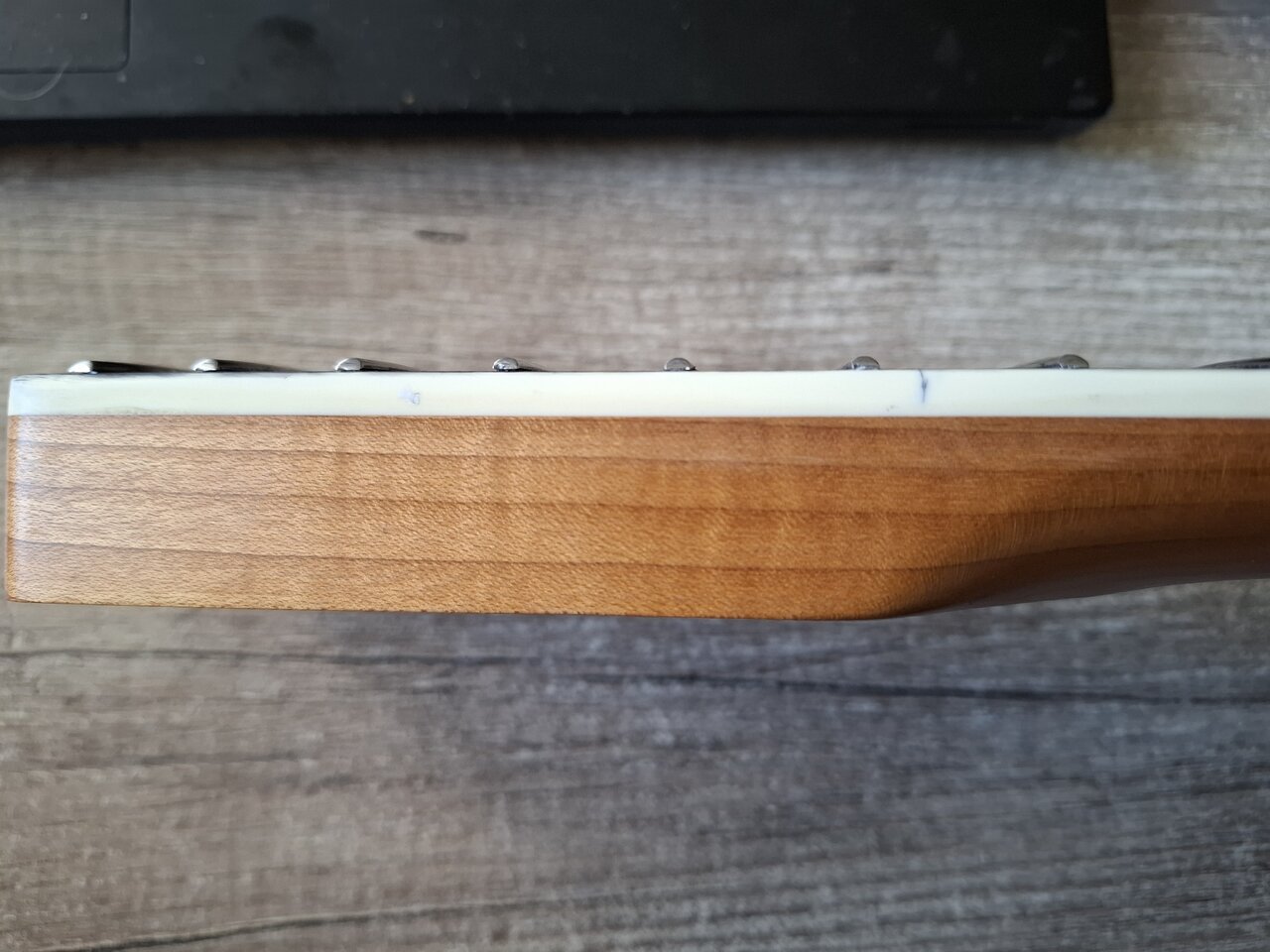

3) Vorläufiges Resultat. Jetzt bis morgen warten und schauen ob es noch nen Durchgang braucht und ob ich es versaut habe...
Würde dir empfehlen das Tape abzumachen um HEUTE zu checken ob nicht doch was durchgesippert ist.
Reaktionen: Dommbasstisch und Whying_Dutchman
  • #63
Ist es komplett deckend oder sieht man noch etwas Maserung darunter?
  • #65
Ok, vielen Dank, my friend!
So sah es aus, als ich das komplett unbrauchbare Tesa Masking Tape abgemacht habe:
Dann mit etwas Isopropyl rübergewischt:
Über den Rest mache ich mir morgen Gedanken :-)

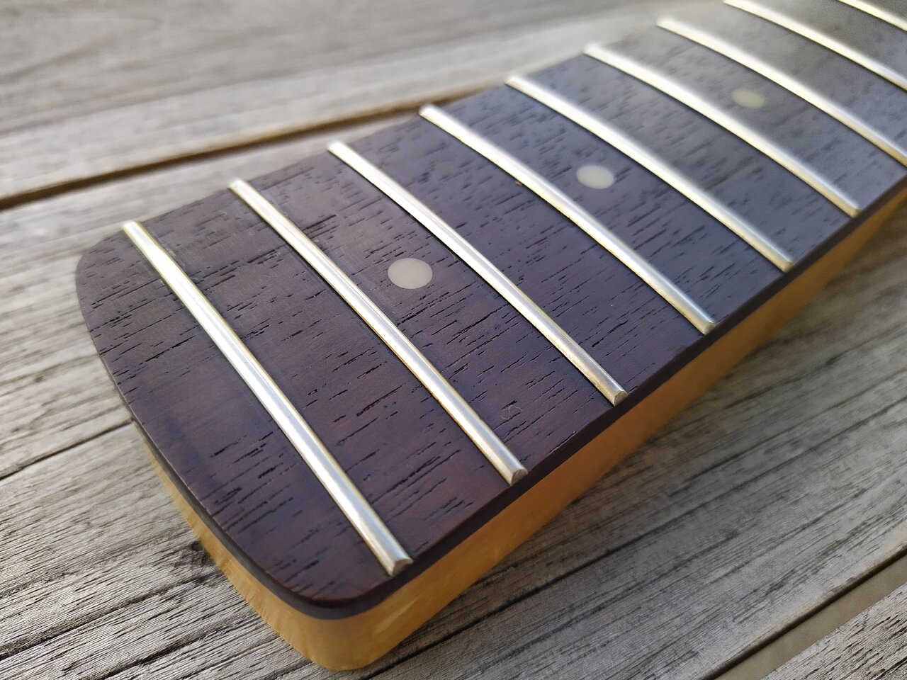

Zum Thema Abkleben: auf dem Bild ist es schlecht zu erkennen dass ich normales Kreppband benutzt habe. Das habe ich nur einmal gemacht, auch wenn die Lederfarbe nicht auf lackiertem Holz einzieht lieber gutes masking tape aus dem Modellbau nehmen.
Generell lässt sich das Zeug mit dem Bausch auftragen, aber ich würde damit nur einen Klecks pro Bund applizieren und diesen dann mit einem Lappen/altem T-Shirt einmassieren.
Klar werden Dots auch eingefärbt, aber das wirkt schon stimmig.
Die helleren Farbtöne lassen sich auch prima zum agen von Pickguards benutzen. Da bekommt man einen schönen Gelbstich an den Kanten mit hin.
Ach so: das tragen von Einmalhandschuhen ist selbstverständlich nötig.
Sieht toll aus! Hab hier noch ein Pau Ferro Griffbrett an meiner Jaguar, da werd ich das bei Gelegenheit mal ausprobieren.
Scheint ja relativ unkompliziert zu sein.
Reaktionen: mulhofa

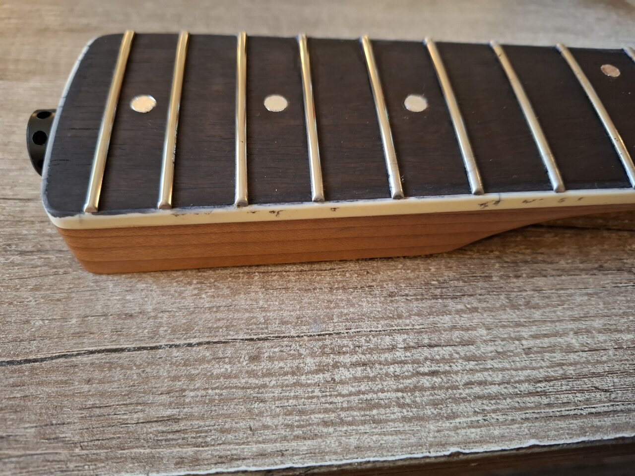

Ok, gelöst.
Ich habe sehr sehr feines Schmirgelpapier genommen, das geht super!
Es bleiben noch ein paar feine schwarze Linien, möglicherweise gab es vorher bereits Unebenheiten im Binding?!
Wahrscheinlich werde ich diese mit nem sehr dünnen Cutter oder ner Nadel entfernen...

  • #72
Das sieht aus, wie ein kleiner Haariss im Binding. Mit einer feinen Nadel kannst Du das versuchen, wenn es aber nicht geht, würde ich nicht zuviel bohren oder so, sondern es lieber so lassen. Früher oder später wäre das durch Patina, Schmodder und Alterung eh sichtbar geworden.
Reaktionen: aBaxxi und Whying_Dutchman
  • #73
Yep ... der Riss geht zu tief ... eventuell suche ich irgendwann noch mal ne passenden Lack. Aber momentan ist ja "road worn" in ... ich vermute, dass die kleinen Imperfektionen den Wert des Harley Bentons jetzt verdoppelt haben :-)

Fertig, yay!
Danke für eure Hilfe!!!
EDIT Habe mich für ein dunkles - aber nicht schwarzes - Fretboard entschieden, weil man hier noch die Maserung sieht...
