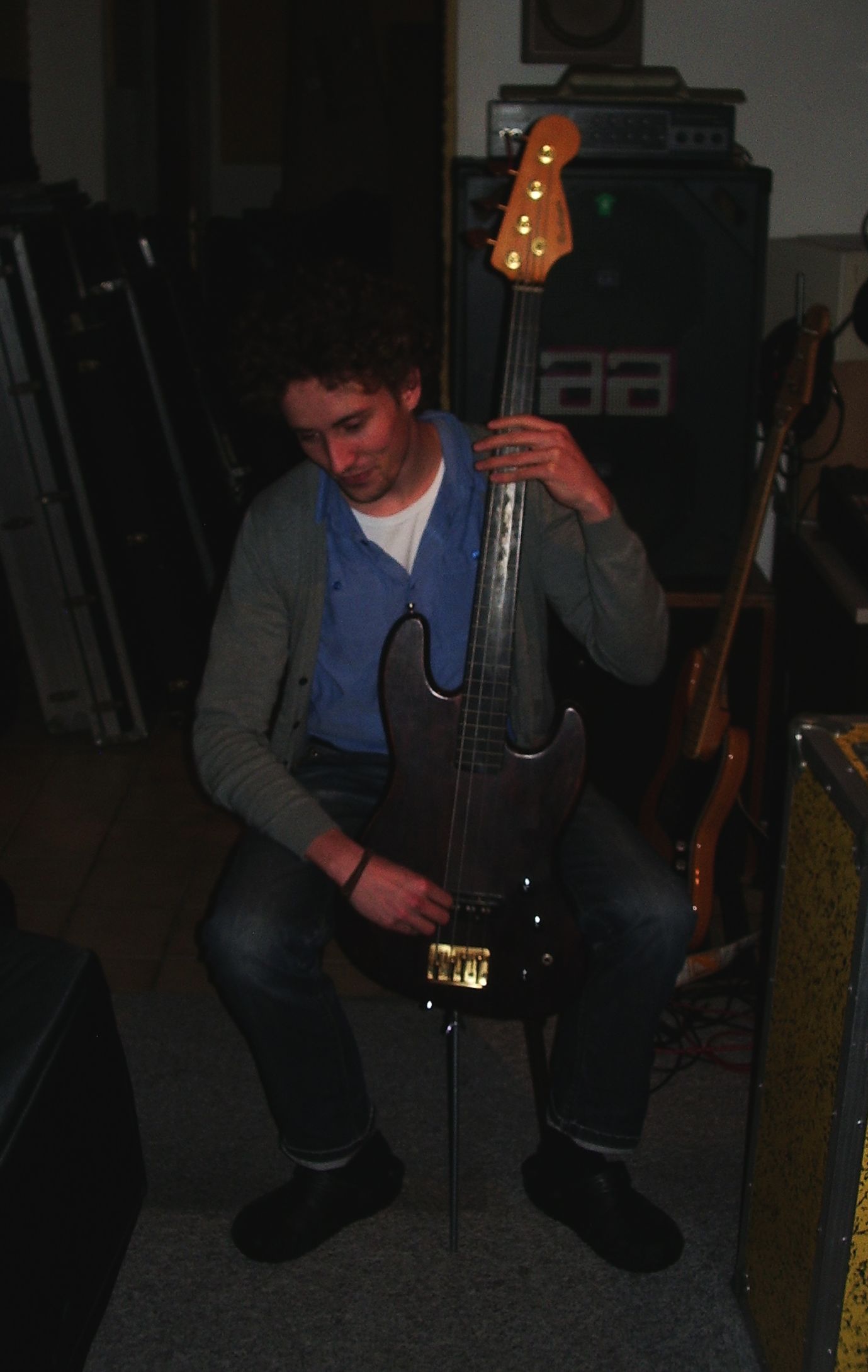

Ich finde, daß die Spieltechnik sehr großen Einfluss auf den
Sound hat. Ich kann meine Hände nicht so verbiegen um z.B.
den Daumen seitlich am Griffbrett anzulegen und mit dem
"Doppelfinger" zu zupfen. Also musste mein Rockinger "Jaco"
in die Vertikale. Dann klingt das plötzlich nach E-Kontra,
man spielt eben einfach anders.
