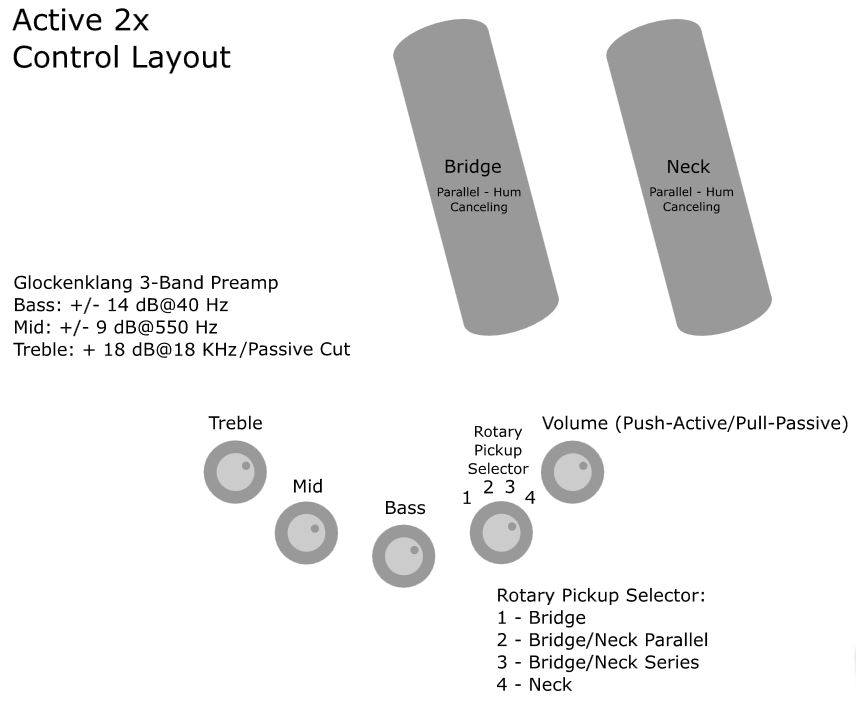

Ich frag deswegen, weil ich eine 3Bd GloKla für meinen DW hier liegen habe und ich den unbedingt noch umrüsten will. Die EMG klingt zwar ok, aber eben nur OK.
  • #262
Das ist sicherlich eine sinnvolle Aufwertung. Die Glock in meinem Z2 macht viel Freude. Viel Erfolg beim Umbau.
Wirst Du den PU Wahlschalter weiterverwenden oder überblenden?
  • #263
Das ist genau die Frage, die ich dir stellen wollte. Wie macht es denn der Z2?

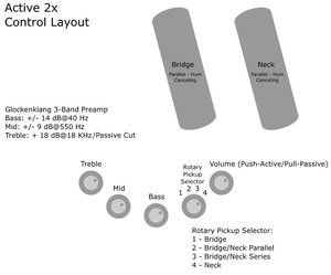

  • #264
Beide PUs in den Drehschalter und danach in die 3er Klangregelung.
Normaler Z2:

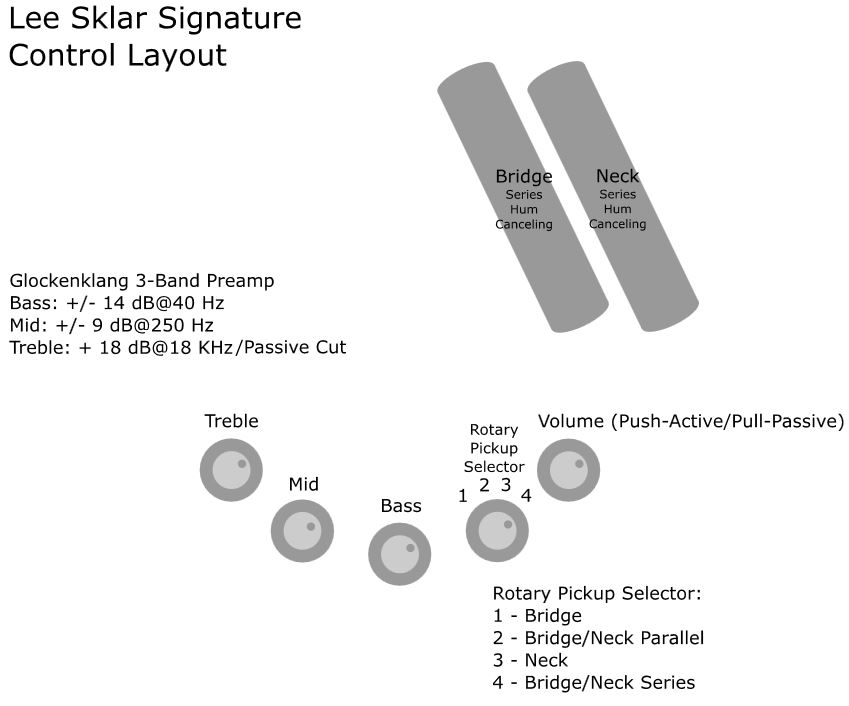

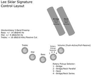

Mein Lee Sklar brät 'ne Extrawurst am Drehschalter:

  • #265
Cool aber nicht nur am Drehschalter, auch die Mittenfrequenz ist anders. Ich glaub ich lass den Balanceteil beim der Glokla einfach weg.
  • #266
Ich habe auch festgestellt, dass er deutlich mehr Output hat als meine Z3. Könnte aber an meinen Z3 liegen. Oder hat jemand auch hier einen Unterschied zwischen Lee Sklar und reguläre Z2?

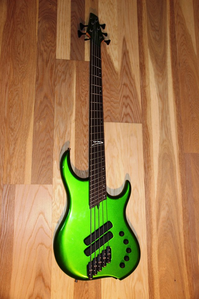

  • #267
Ich hätte einen candy-grünen Lee abzugeben...wer möchte?
  • #268
Alle, kann sich nur leider kaum wer leisten.
Reaktionen: hank amarillo und mluther

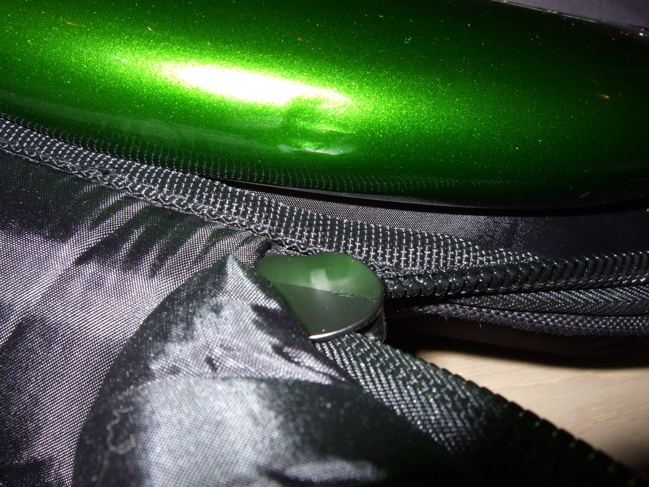

  • #272
Schon länger her, war aber scheinbar der Reißverschluss. Schöner Sch...
