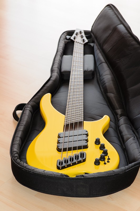

Hallo,
sodale, mal meine Erfahrung...(hoffe das Passt hier rein)
Da unser Proberaum ausgeräumt worden ist, hab ich mein GAS und die Freigabe meiner Frau ausgenutzt...
Daraufhin einen Dingwall NG2 in Ferarri Yellow mit einer Saite zuviel, einfach so Bestellt ! (ok ein wenig hab ich übers netz und "deinschlauch" Berichte angeschaut etc)
Der erste Bass den ich online gekauft habe, ohne anzuspielen und das in der Preisklasse...what could possibly go wrong?
Gestern das erste Mal mit Band im "leeren" Proberaum!
Die Fächer bzw die 37" der B Saite sind kein Problem (ok hab meine "grifftechnik" vom Kontrabass, also vier Finger für 3 "Frets").
Die B Saite ist wunderbar, einfach wie eine dickere E-Saite...
Der Sound: modern, fast plastisch bis man die tiefen Mitten am dg preamp aufdreht...dann knurrt er wie meine Katze wenn diese ihren Mäusefang verteidigt!
Wobei das knurren anderst als dies meines entwendeten Streamer Bolt-on (´96) ist, kehliger, klarer...
Der Bass ist immer präsent! Und mein Schlagzeuger zufrieden...
Bzgl der Saite welche Dingwall zuviel drauf montiert hat...
war nie so der 5-Saiter Typ, aber irgendwie finde ich mich hier leichter zurecht als auf meinem alten OLP-MM5 verschnitt...
es passt einfach alles!
Verarbeitung:
ich habe noch nicht zum zerlegen begonnen (wird aber noch)...
die gelieferte Saitenlage/höhe war mir zu hoch...also runter!
Rotzen darf er!
Der Sattel eher einfach aufgebaut, erfüllt aber seinen Zweck.
(an die Dingwaller hier, wozu ist die dritte Madenschraube?)
Die Tuner klein leicht und stabil, an die 2/3 Aufteilung muss ich mich noch gewöhnen...
Der Rest, also Lack, pickguard etc stimmig und wertig...
Zum abschluss, denke der wird sich zu meinem Hauptbass mausern und hätte sogar meinem Warwick abgelöst.
Moment irgendwie gehlt mir meine 6x8 FMC hinten im Bild....
Reaktionen: schubi, deathhopper, Aeonflux und 2 andere

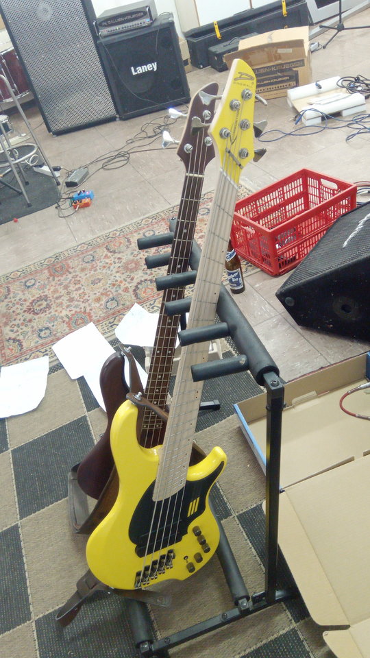

  • #296
Das gelb gefällt sogar meinem Gitarristen so sehr, daß er sich eine gelbe Gitarre erwägt....
Ich traue mich ja kaum, es zu zeigen, da mein Können dem nicht gerecht wird, aber ein so ein gelbes Ding habe ich auch:
