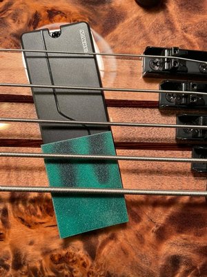

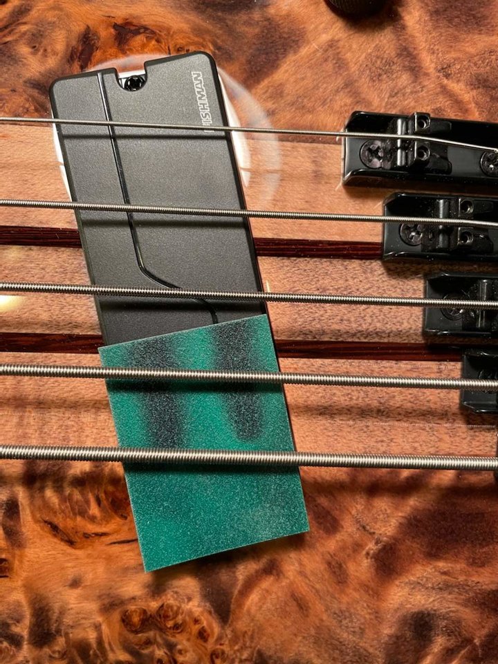

Puh, liest noch jemand bei Talkbass zu den Spector Dimensions mit? Scheint sich nicht nur bezogen auf die Ergonomie leider als weiterer Hersteller in die „dann machen wir jetzt halt auch irgendwas (Undurchdachtes) mit Multiscale“-Kategorie einzureihen:
„Well got some new information on the dimension 5. Using magnetic viewing film we were able to see the coils inside the Fishman pickups. On the low B, out of the 2 coils on the neck pickup, the closet coil to the neck is slightly past the string while the other is just reaching the string with the outside edge, and on the bridge pickup the first coil is just slightly reaching the string and the coil closet to the bridge does not eve reach the string.
So this is what is likely causing the audio reduction of the low B string. It would appear that the dimension 5 requires wider pickup coils than are currently coming standard. The basic warble of the string has it moving in and out of the magnetic range. Which I find to be remarkably ridiculous. I'm not sure if this is a design flaw or a defect of this particular unit, but beware folks. Currently, we may try to scoot the pickups ever so slightly towards the low B as there is a slightly larger gap on that side than the G side. We may have to fill and reset the screw holes. If anyone cares I follow up on that progress.“
Echt schade - die Fishman-Pickups finde ich nämlich echt spannend.

  • #569
Übel, habe mir ein paar Videos schon zu dem bass angeschaut, da mich der echt anfixt. Da kam das nicht so rüber, das es dort ein Konstruktionsfehler gäbe. Was aber bei dem gezeigten wohl so ist.
Sowas muss doch Spector auffallen bei einem 2000€ Instrument...
Öh wie ungeil!
Mich hat der Bass erst echt gut angegast, aber das und auch die eher billige Hardware bei einem 2000 Euro bass(sieht man auch gut auf deinem Bild, simpelste China-Monorails für Paarfufzich pro Stück) turnt mich dann doch eher ab.

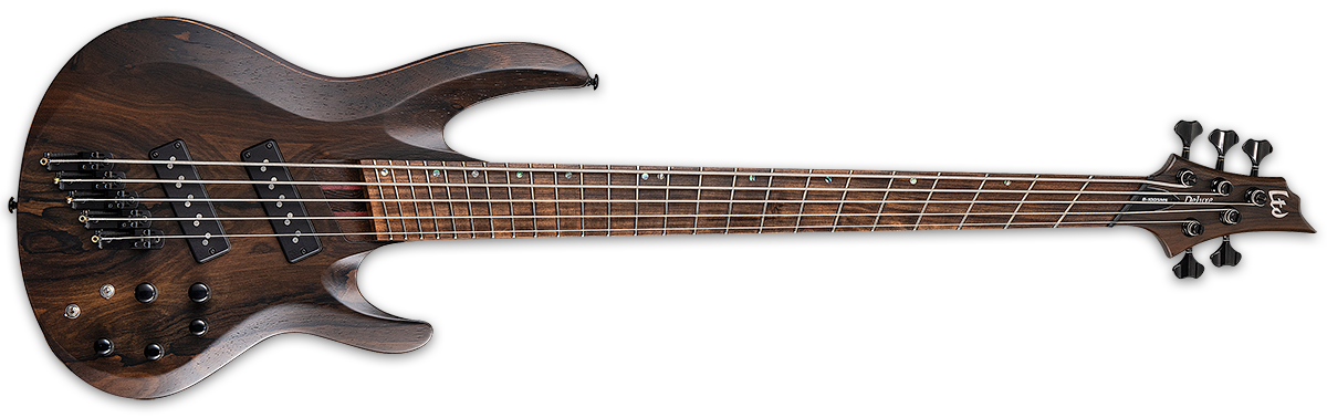

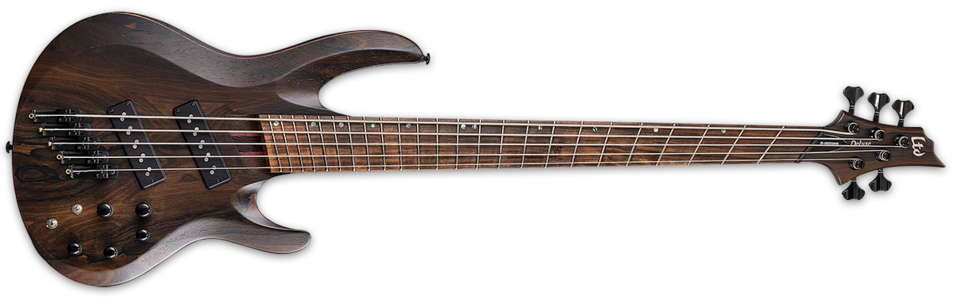

  • #580
Hab jetzt endlich den schon lange von mir beliebäugelte ESP Ltd B-1005 MS zuhause. Nachdem ich mir diesen vor Jahren schon mal bestellt hatte und er dann nach über einem halben Jahr Lieferzeit storniert wurde (und ich bei dem Shop mit 300€ Aufschlag hätte neu bestellen sollen... Frechheit), war der Bass erstmal auf Eis gelegt.
Jetzt hab ich ihn mir bei der letzten Thomann-Bestellung einfach mal mitkommen lassen... und bin nun doch seeeeehr versucht ihn zu behalten :D Werde schauen, dass ich ihn die Tage noch gegen einen limited Dingwall Darkglass NG3 von einem Kumpel testen kann. Hab ja schon einige Dingwall angespielt, aber der Direktvergleich würde mich natürlich noch reizen.
Sonst schon mal jemand Erfahrung mit dem Bass gemacht oder jemand Interesse an einem Review?
