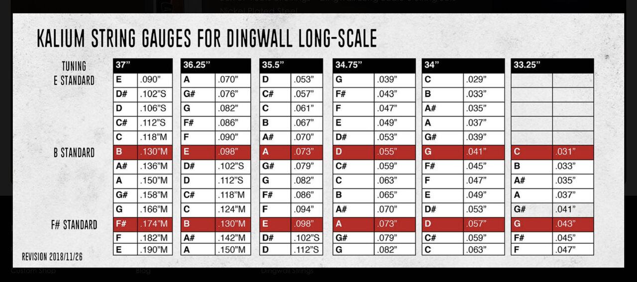

Da mich das auch gerade umtreibt häng ich mich mal dran... bei mir ist der ertse Fächerbundbass im Anflug (ein Vogel!🤭), den ich evtl auch auf HEAD besaiten möchte. Die H-Saite hat eine Mensur von 36,25", d.h. 5,7cm länger als 34". Bei meinem Ray'nBird (34", auch HEAD) verjüngt sich die H-Saite ca. 5 cm nördlich des Sattels - d.h. diese Saite wäre am Sattel des Fächerbundbasses schon dünner (zu dünn?). Oder basst das einigermaßen und man kann sich die (bei gleichbleibender Saitenstärke ggf. erforderliche) Sattelauffeilerei sparen?
Hat das schon mal jemand probiert?:-)
Möglicherweise ist dann der Abstand am 1. Bund zu tief, wenn es von der Länge her passt

Wir sind nicht die ersten, die alternative Tunings wollen. Darum von Dingwall:

DR HiBeams sind lang genug für die 36.25“ Mensur der Dingwall 4er!
Für die 37“ beim 5er reichen sie leider genau nicht…

Ich habe einen Dingwall 4er und den in HEAD gewandelt. Der Sattel musste gefeilt werden, da führte nichts dran vorbei. Setup war auch neu zu machen. Die Saiten allerdings müssen nicht mal die übliche .130er oder .135er -Dicke haben, wirklich dünne Saitensätze funktionieren sehr gut auf Multiscalegeräten. Viele fahren aber eine besonders lange Mensur mit besonders dicken Saiten weil mehr dicklang ist gleich mehr Bass oder mehr besser gut oder so. Naja, Glaubensfrage. Ich selbst spiele lieber dicke hohe und dünne tiefe Saiten, das ist für meine Ohren harmonischer. Mich würde nicht wundern, wenn eine .110er E-Saite eine passable B-Saite abgeben würde, wie @4enima andeutete.

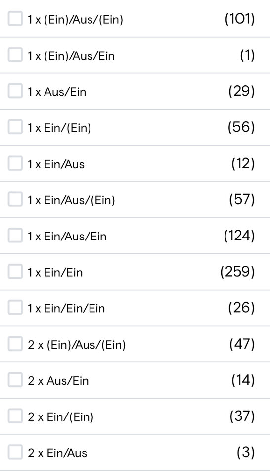

Vielleicht kann mir einer der Dingwall-Freunde hier weiterhelfen. An meinem Dingwall NG ist mir der aktiv passiv Schalter abgebrochen. Wäre für mich erst mal kein riesiges Problem, ich spiel ihn sowieso immer nur aktiv. Jedoch verbleibt der abgebrochene Schalter irgendwie immer in so einer art neutralstellung in der der Bass gar keinen Ton über die Buchse hergibt. Habe versucht das über Session zu reklamieren und wurde damit abgespeist, dass es sich wohl um ein Verschleißteil handele und dingwall da in der Regel nicht sehr kulant sei. Auf die Frage nach der Beschaffung des Originalschalters (wäre mir am liebsten gewesen) wurde mir ein Angebot über 40€ für den einfachen Switch gemacht. So viel ist mir das dann doch nicht wert! Nun steh ich im Regen: ich hätte am liebsten einen gleich aussehenden Switch (flacher Hebel) und wenn möglich auch mit der schwarzen Grundmutter. Was für einen Switch brauche ich genau? Habe den Bass schon aufgeschraubt und von den Anschlüssen her müsste es so einer sein: https://www.musikding.de/Kippschalter-DPDT-2x-UM-flacher-Hebel
Kann das sein? Außerdem ist er natürlich nicht verfügbar. Dann hab ich es bei Conrad versucht. Bei der Auswahl an möglichen Schaltstellungen bin ich schlichtweg überfordert:
Kann mir jemand weiterhelfen, was ich da für einen bräuchte? Oder hat vielleicht sogar jemand noch einen passenden Schalter rumliegen, den er entbehren könnte?

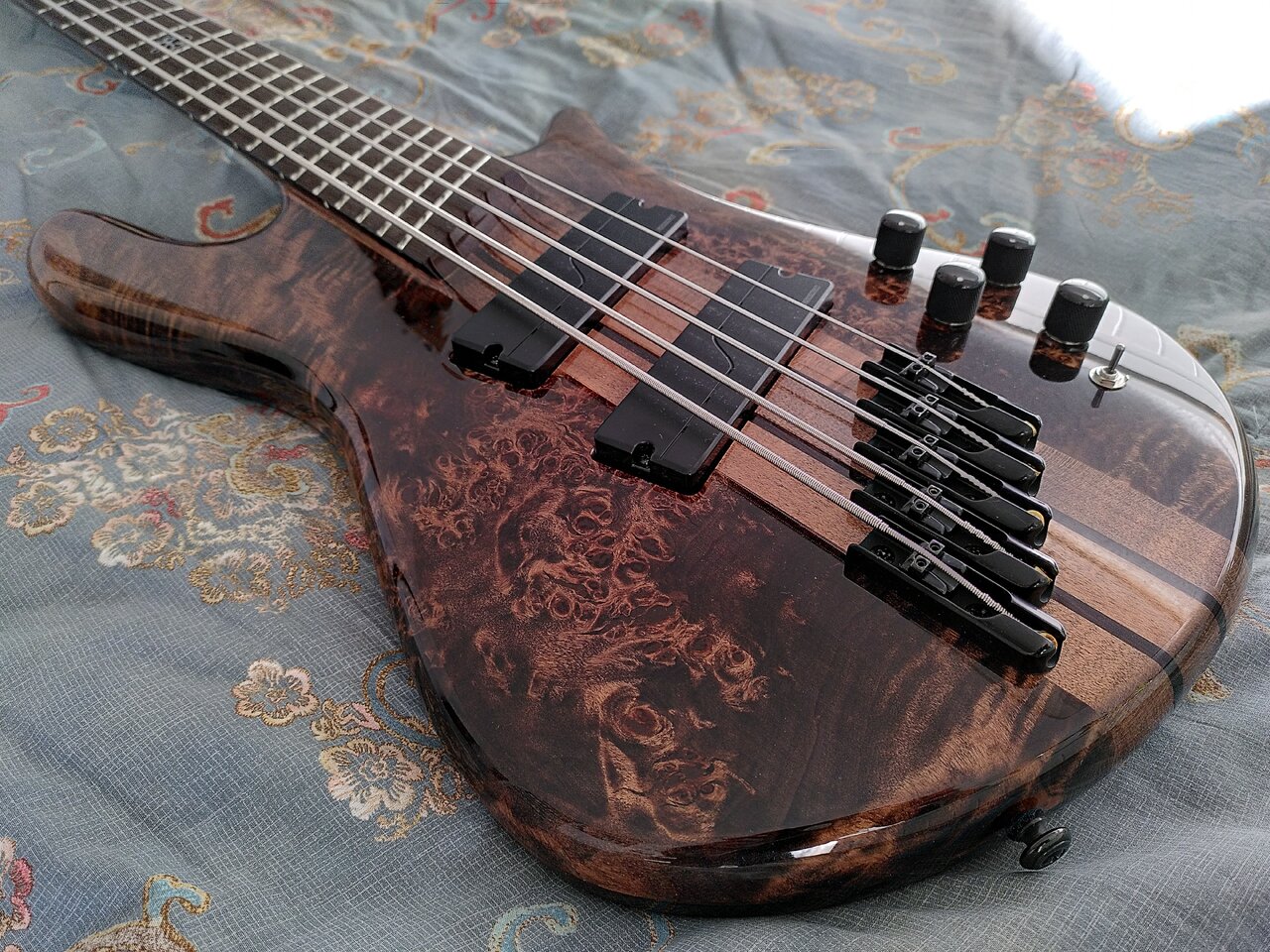

Ich habe hier ja vor einiger Zeit auch mal um Erfahrungen bezüglich Fanned Fret gebeten und nun ist es nach viel Grübelei, der Frage ob es wirklich 37 Zoll sein müssen und dem erfolglosen Versuch mit einem Ibanez EHB glücklich zu werden doch der Spector NS Dimension MS 5 geworden. Nach elend langer Lieferzeit ist gestern ist das Paket angekommen😬 Versucht früher Feierabend zu machen, was natürlich nicht geklappt hat. Dann zuhause das übliche Chaos bis das Kind im Bett war. Aber dann endlich das Paket aufgemacht…
Echt ein krasses Instrument. Verarbeitung und Setup sind ziemlich gut und gerade Ergonomie bzw. Bespielbarkeit haben mich positiv überrascht. Der Bass wirkt nicht größer als ein Fender Bass und ist er auch nicht wirklich… ich hatte echt Angst ernüchtert zu sein aber das Gegenteil ist der Fall. Und natürlich der Sound 🥰
Lediglich das Case Candy bzw. das Fehlen desjenigen ist ein kleiner Wermutstropfen. Ein billiges 3m Klinkenkabel mit angegossenen Steckern und 3 Inbusschlüssel lagen in einer Plastiktüte dabei mehr nicht. Nicht mal eine Beschreibung der Elektronik oder so. Das ist bei einem Instrument was mehr als 2k€ kostet schon irgendwie so lala…Aber hey was soll’s.

Der Plastikdeckel stört mich eigentlich nicht so. Fühlt sich aber in der Tat nicht wertig an. Eher stört mich zum Beispiel wie der Stringtree auf der Kopfplatte befestigt ist...🙄 alles in allem ist das Preis/Leistungsverhältnis schon sportlich. Aber das war mir vorher schon klar. Von daher 🤷‍♂️
Und ich bin einfach mega happy. Der Bass hat eine Killer B Saite, klingt alles in allem heftig gut und auch von Handling komme ich super klar. Ich habe den wirklich mit dem Gedanken bestellt ihn zurück zu schicken aber Nö, den behalte ich wohl.

Um diese B Saiten Thematik habe ich mir Anfangs auch echt viele Gedanken gemacht aber ganz ehrlich ehrlich: Ich weiß nicht wie die Saiten aus dem Magnetfeld rausschwingen soll. Das ist noch super viel Platz 🤷‍♂️ . Eventuell gibt es ja eine erste bzw. zweite Generation des Basses. Spector schweigt zu dem Thema glaube ich nach wie vor. So genau habe ich es aber auch nicht verfolgt…
Und wenn ich ehrlich bin ist es mir auch egal, was bei Talkbass oder so steht. Klingt fett und das reicht mir. Btw. wir ihr seht ich habe super faded Black genommen. Sonst wäre es der grüne geworden aber ich stehe leider gar nicht auf matt.😅
