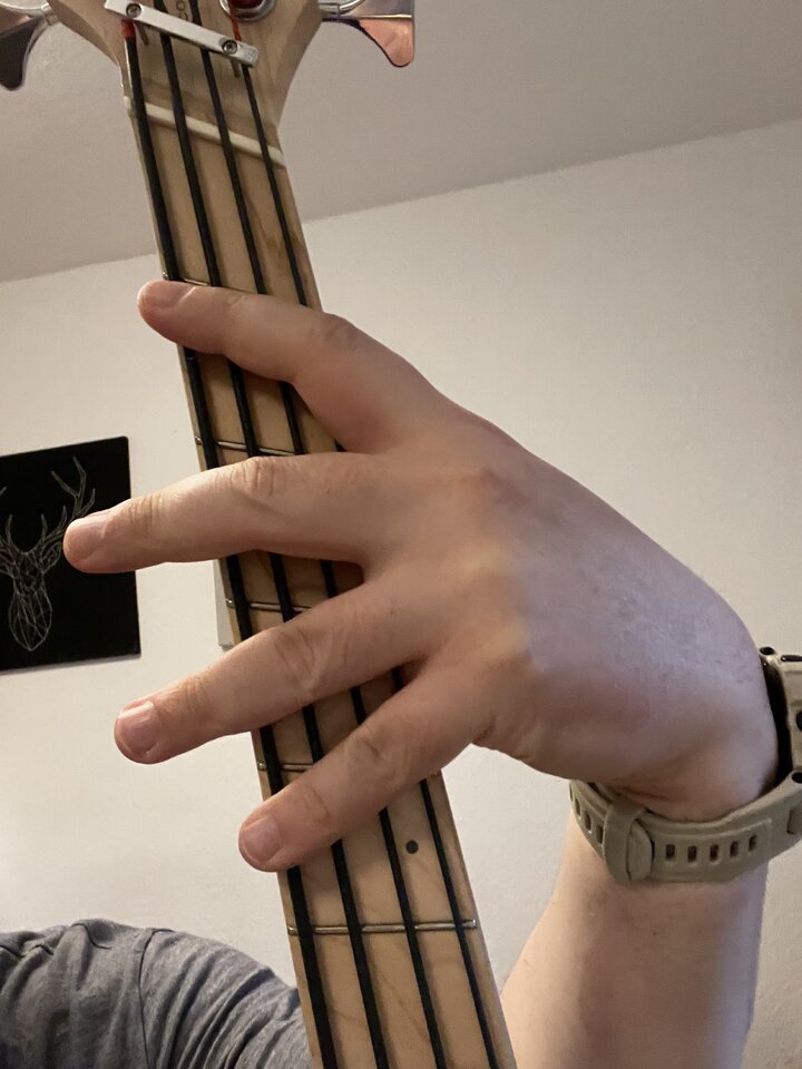

So haben die Leute früher Ergonomie verkauft. Genau so. So haben sie die Hände gehalten und dann der Satz "die Bünde sind genau so wie die natürliche Spreizung der Hand". Ja klar, total offensichtlich.
Die Bässe sind sehr ergonomisch, sind sie wirklich. Ich selbst stehe voll auf Fächerbünde, Akkorde spiele ich gerne und für mich fühlt sich das auch wirklich nicht falsch an. Aber das Argument "Fächerbünde = natürliche Spreizung der Finger = Ergonomie" - mein... ...Popo. Und das haben, als der Dingwall-Hype vor ein paar Jahren durch die Decke ging, alle YouTuber gemacht, keiner hat das reflektiert, und jeder hat genau so nicht gespielt.

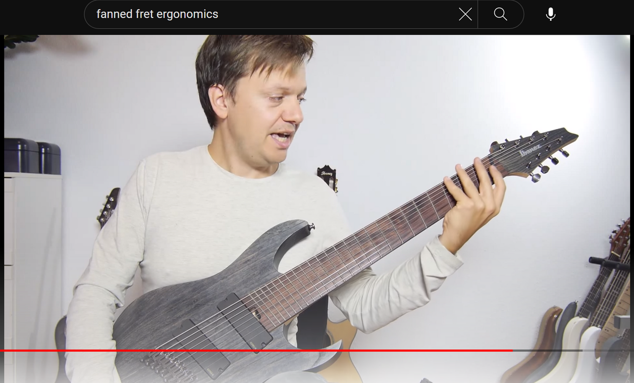

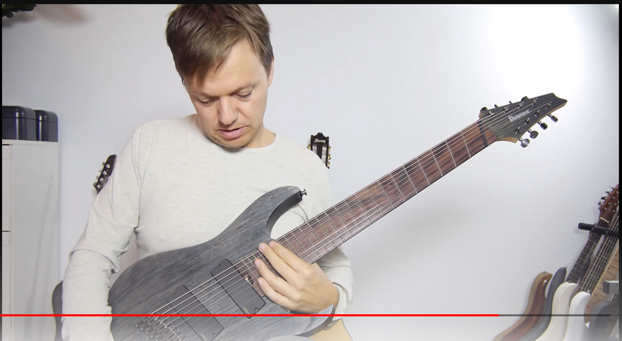

  • #773
Das ist nicht mein Argument, ich liebe meinen Dingwall aus vierlelei Gründen, aber ergonomisch finde ich ihn aus anderen Gründen. Aber Zitat aus dem Video: "because look at my hand, if I move down. automatically goes a little bit with the frets and especially if I go up, it does that too." Und besonders der erste Screenshot - es ist das einzige Mal, wo er im gesamten Video seine Hand so hält, de facto spielt er da den Sattel. So spielt er sonst nicht, seine Handhaltung ist im gesamten Video nicht so wie während der Erklärung des Pseudoarguments, dass Fächerbünde mit der natürlichen Spreizung der Finger korrelieren. In den oberen Bünden mag das noch halbwegs hinhauen, wobei auch nicht so richtig, unten hingegen erzählen sie alle das eine, machen aber das andere. Das Video ist 7 Jahre alt, aber damals war es genau das, was das Ergonomie-Argument war. So, ich gehe jetzt die Wolke weiter anschreien. Wobei, Moment.
Wieder ein 7 Jahre altes Video. Und eine richtig gelungene optische Demonstration, warum die Bünde ergonomisch sind, weil sie wie die gespreizten Finger liegen - sieht man! Auch er spielt nicht so, er zeigt das nur so. Bin ich der einzige, dem das damals aufgefallen ist, was die erzählt haben?... Okay, jetzt aber die Wolke anschreien gehen.
Alles klar, scheint als sprächen wir doch vom selben "Schein-Argument". :-)
Die oberen zwei Screenshots veranschaulichen das Prinzip schon ganz gut, finde ich. Bei nen Bass ist das durch die längere Mensur noch ausgeprägter als bei der gezeigten Gitarre.
Also ich kann dazu nur wiederholen:
Bei mir funktioniert das erfahrungsgemäß ganz gut, einfach weil ich durch die Fächerung das Handgelenk ein bisschen weniger abknicken muss in den hohen und tiefen Lagen - die Spreizung der Finger hat damit nichts zu tun.
Und das ist mir damals sofort aufgefallen, als ich zufällig das erste Mal einen Dingwall in der Hand hatte - das ist min. 15 Jahre her, hatte zuvor noch nie von der Marke oder überhaupt vom Prinzip der fanned frets gehört. :nix:
Wird aber wie gesagt auch nur bei sauberer (1-Finger-per-Bund-)Technik relevant sein, und bei Leuten mit längeren Armen und Fingern als bei mir wird es vermutlich auch weniger ins Gewicht fallen.
