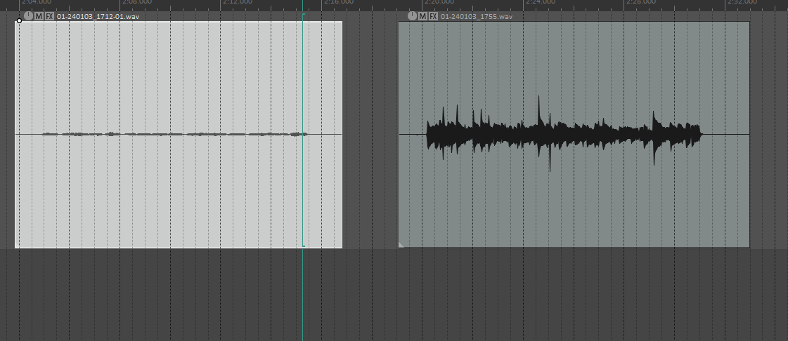

Ich habe heute einen gebrauchten Dingwall Combustion über ein Musikhaus online erworben und bin begeistert von der Spielbarkeit des Basses. Hab ca. 2011 das erste mal einen angespielt, als Schüler war das nicht bezahlbar und jetzt endlich habe ich mal zugeschlagen.
Allerdings habe ich einige Probleme festgestellt...
Der aktiv/passiv-Schalter scheint nicht zuverlässig zu funktionieren, und im passiven Modus gibt es eine deutliche Verzerrung in einem der Pickups. Dies tritt auf, obwohl der Bass clean per DI ins Interface angeschlossen ist und die Preamp-Batterie intakt ist (bin aber wie gesagt im passiv Modus). Des Weiteren ist mir aufgefallen, dass der Output im Vergleich zu meinem preisgünstigen Squier-Bass sehr leise ist. Normalerweise würde ich einen höheren Output vom Dingwall erwarten. (Siehe Screenshot, gleiche Settings, einfach per HighZ ins Interface (Audient ID14), keine VSTs oder andere Gerätschaften im Signalweg)
Der Output-Unterschied zwischen den beiden Bässen ist erheblich, was mich etwas verwundert. Links ist der Dingwall, Rechts der Squier.
Der Bass geht zurück, für knapp 1500 € sind das zu viele Probleme. Mich würde trotzdem interessieren ob jemand ähnliche Erfahrungen bzgl. des Outputs gemacht hat? Vielen Dank schonmal!

Die Lautstärkenunterschiede zw. passiv und aktiv sind bedeutend geringer als die versch. Pickup-Kombinationen. Ich spiele den Bass ja ausschließlich passiv und habe die Batterien auch einfach ausgebaut. So habe ich einen Mute-Schalter am Start. Ich habe auch Bässe die lauter sind, als der Dingwall, aber so dramatisch nicht.

Ok, also unterschiede zwischen den Pickup Option am Dingwall waren nicht besonders groß, das stimmt. Aber das hier ist der Dingwall vs mein billig Squier. Ich dachte die Dingwalls haben Neodym Pickups mit Mega Output?

Aber die Batterien wurden Testweise mal gewechselt, oder?
  • #795
War ja passiv, sollte also keine Auswirkung haben, oder? Batterie habe ich ehrlich gesagt nicht gecheckt, da der Bass eigentlich in Ordnung geklungen hat - nur in einer passiven Pickup Stellung nicht. (Abseits von den angesprochenen Problemen)
Aber theoretisch sollte der Output - egal ob passiv oder aktiv - doch höher sein als ein passiver Squier Preci?
Nicht zwangsläufig. Mein Harley Benton PB 50 hat mehr Output als der Dingwall.
Habs grad mal getestet. Batterien raus sollte auf den passiv Modus tatsächlich keine Auswirkung haben, wobei mein NG ja nen anderen PreAmp hat als dein Combustion, also nicht abschließend zu beurteilen.
