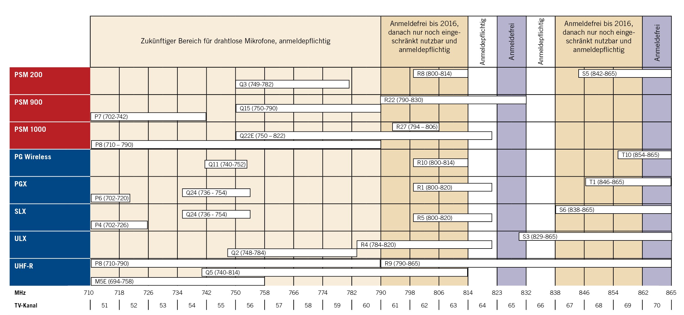

HAI,
ufbasse, ab 31.12.2015 gilt eine Genehmigungspflicht für die Frequenzen 790-814 MHz sowie 838-862 MHz.
Bis dahin sind die noch frei. Die Frequenzen fallen dann an den LTE-Betrieb für ländliche Regionen ab.
Danach, ab 2016 ist der Betrieb kostenpflichtig zu beantragen.
Shure hat dazu eine Suuuupieeee Aufstellung gemacht.
Genaueres dazu kann man bei Shure nachlesen.
PS: Ich hab damals den Bug von AKG gehabt.
Eigentlich nicht schlecht, was aber auch bedeutet nicht unbedingt gut :-)
Das Problem war, wenn Du zu nah am Empfänger bist gabs Interferenzen.
Dann hab ich irgendwann mal mein 4Acoustic Funkmikro mit Lavaliermicrofon rausgekramt.
Hab das Micro entfernt und nen Neutrik drangebastelt.
Die Übertragung klappt hier gut. Dank Diversity keine Interferenzen.
Was aber bei beiden merklich zu beobachten war:
Beide Systeme haben gegenüber dem guten alte Kabel schon eine gewisse Dämpfung.
Was sich in den Oberwellen doch schon bemerkbar macht.
Aber bei Liveauftritten fällt das nicht auf.
Bin sicher Zuhause oder im Studio (wo es eh Quatsch ist) da fällts auf.
Ich benutze hin und wieder den Funker,
das macht schon Spaß wenn ich bei den Liedern die ich nicht singen muss "rumhampeln" darf.
(Aber ned wie unser Spanier oder Portugise oder was das war aus dem anderen Thread)
