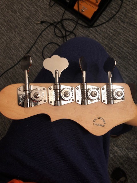

So hab heute die G&L USA lightweigt Mechaniken an meinen L2000 Tribute montiert.
Jetzt hat mein L2000 nur noch 4 kg. Obwohl die orginal Mechaniken nicht schlecht sind aber die Orginal US sind doch nochmal bisschen besser.

Konntest Du die einfach tauschen oder waren Anpassungen notwendig? Und wo ist das BIld?

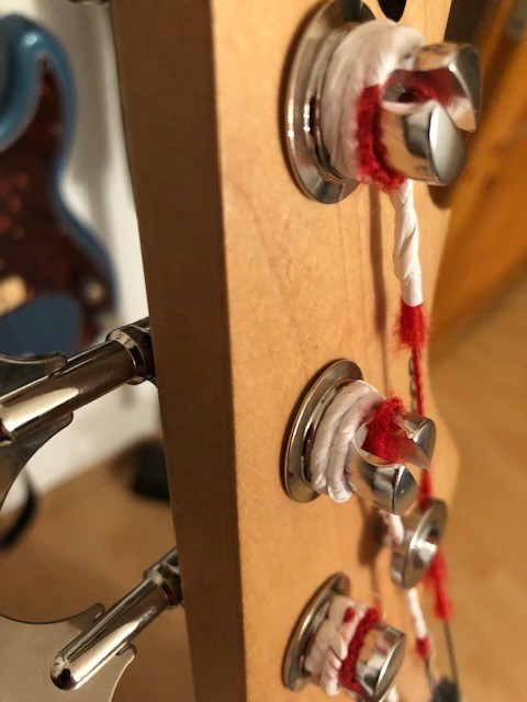

Die Mechanikhülsen musste ich ein wenig mit Teflonband umwickeln ,weil die Bohrlöcher beim Tribute ein klein wenig größer sind. Es dürfte sich um
0,5 mm handeln im Gesamtdurchmesser der Bohrung. War problemlos zu lösen. Die Vorhandenen Mechaniklöcher hab ich mit Ponal und Zahnstocher verschlossen. Die Zahnstocher abgezwickt und mit einer Teppichmesserklinge bündig mit der Kopfplatte abgeschnitten. Von den alten verschlossenen Löchern sieht man nichts, weil sie abgedeckt werden von den neuen Mechaniken. Die Saiten sind mit Teflonband umwickelt weil ich öfter mal wechsle und sich dadurch die Stoffummantellung löst. Teflonband hilft da.Sieht zwar kakke aus aber ist zweckmäßig.
Wenn man von hinten genau drauf schaut sind die Abstände nicht gleich, weil die Abstände der Bohrlöcher halt nicht für die US Mechanik sind,
musste aber an der Intonation nichts einstellen.
Juckt mich nicht wirklich in Anbetracht dass der Bass jetzt nochmal ein bisschen leichter ist.

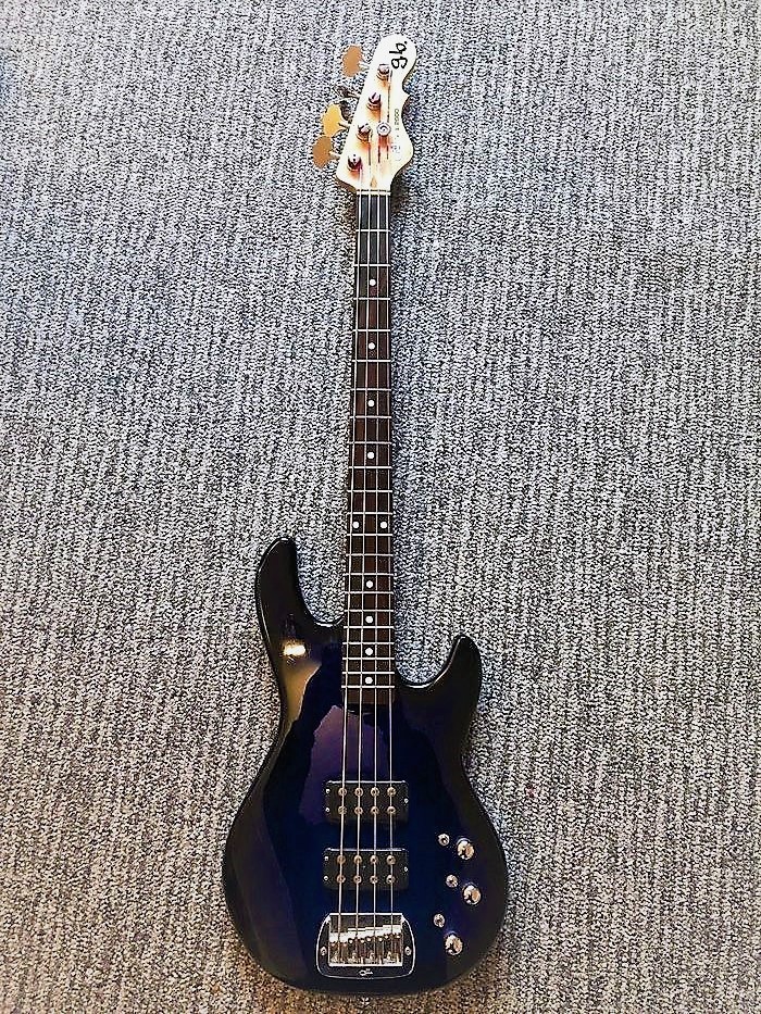

Seit 2 Stunden etwa wohnt ein G&l Tribute L-2000 bei mir, also spielerisch und am kleinen Orange Combo macht das Teil schonmal echt Laune. Kann man anhand der Seriennummer rausfinden von wann der Bass ist?

Ersten zwei Ziffern das Jahr nächsten zwei Ziffer sind der Monat.
Reaktionen: BobButcher138
  • #515
Vielen Dank, demnach müsste er von April 2007 sein :D

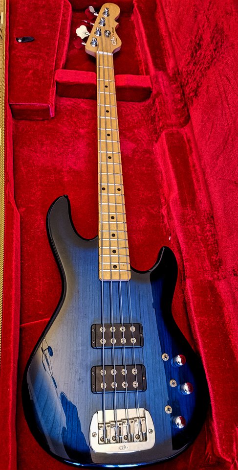

Das ist meiner mit Rosewood Griffbrett.
Übrigens der ist blau nicht schwarz. 😂

1904 wäre schön für mich als Schalker :D aber Fussball ist ja jetzt nicht das Thema :D seriennummer beginnt mit 0704 und du sagtest ja die ersten zwei Ziffern das Jahr und die nächsten zwei der Monat.
Reaktionen: LovinRomance
  • #520
Sorry, war irgendwie verpeilt.
Klar , April 2007.😂😂
