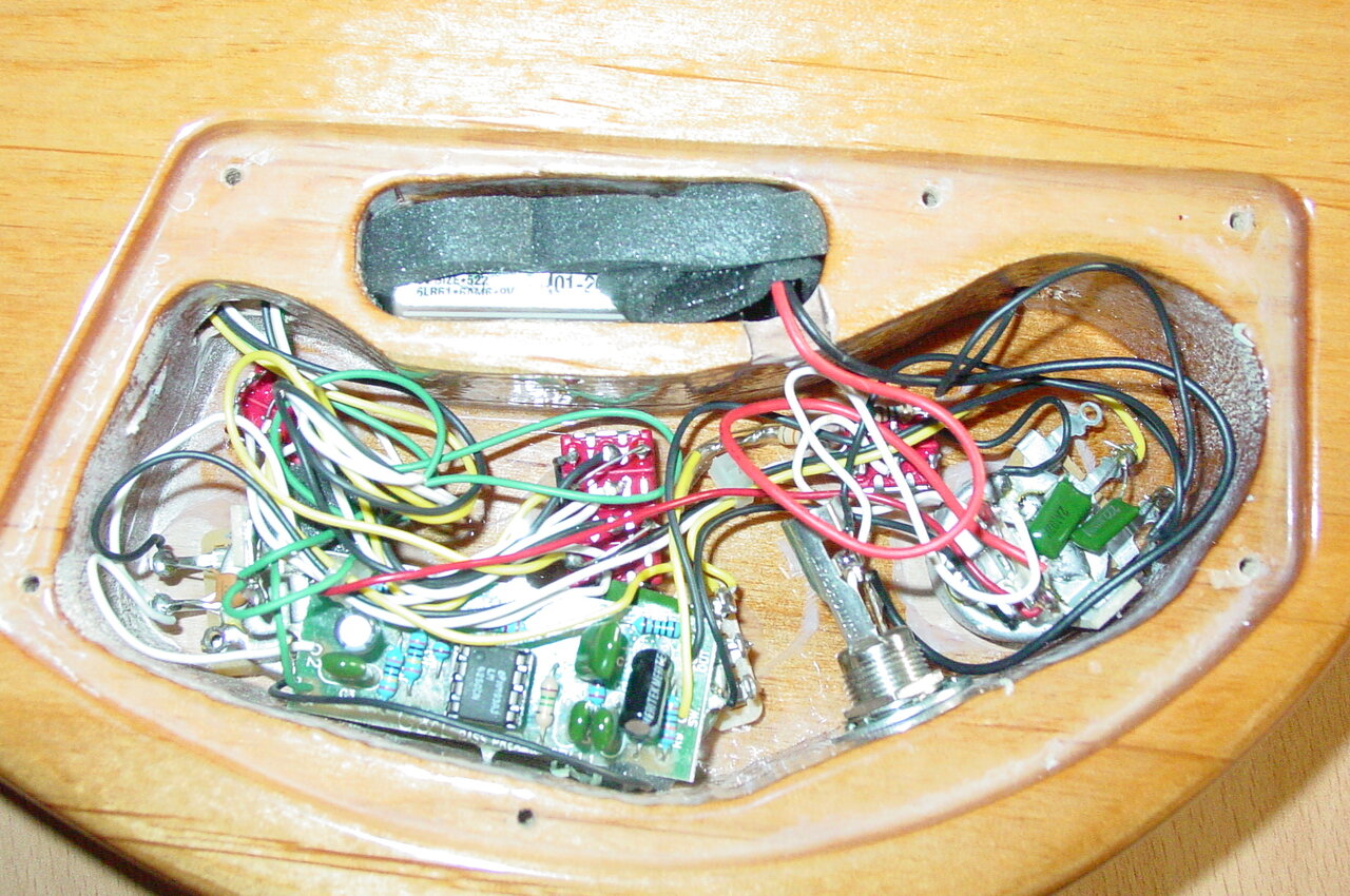

  • #1.156
ich hab zu dem L-2000 noch eine Frage: Der Bass besitzt ja einen Switch für den Wechsel zwischen seriell und parallel.
Wenn ich über den anderen Switch zum Beispiel beide PUs aktiviert habe, ist klar wie der switch funktioniert - es wird die Verdrahtung der beiden PUs zwischen seriell und parallel gewechselt.
Wie verhält es sich aber wenn ich nur den Neck-PU ausgewählt habe? Dann ändert der Switch die Verdrahtung der beiden Spulen des Humbuckers zwischen seriell und parallel?
  • #1.157
Falls Du Dich in dem Rattennest zurecht findest…
Reaktionen: TrbnN
  • #1.158
Seriell und Parallel bezieht sich auf die Spulen in einem Tonabnehmer.
Reaktionen: TrbnN, volkerbassman und uncool sam
  • #1.160
Die beiden Tonabnehmer sind parallel verdrahtet.
Reaktionen: TrbnN
