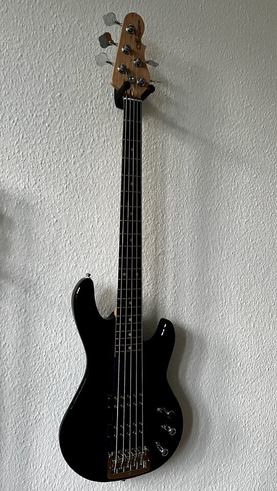

Hallo Gemeinde, ich habe in den Kleinanzeigen günstig einen Tribiute L-2500 geschossen. Erstmal neue Saiten aufgezogen und dafür das ich nur zum Spaß einen dritten Ersatzbass wollte ;-) war ich vom Sound und der Bespielbarkeit wirklich angetan. Viel Bass für wenig Taler, bin gespannt wie er sich im Bandgefüge anstellt. Nun ist mir allerdings aufgefallen das sich die G-Saite etwas dumpf anhört, nicht so schön knallig wie die 4 anderen. Auch ein erneutes wechseln der Saiten brachte keinen Erfolg. Aufgezogen habe ich Ernie Ball Slinkies, hatte mit denen auf meinem Sterling nur gute Erfahrungen gemacht. Habt Ihr hier vielleicht ein paar Tipps für mich?
Ach ja, kein Bild kein Bass, ist klar. ;-)

Kann mir eigentlich nur vorstellen, dass irgendwas nicht stimmt mit dem Sattel.

  • #1.107
Oder mal schauen, ob die Justierungsschraube an der Brücke festgezogen ist. An der Seite der Brücke, da, wo die Regler sind, gibt es eine Schraube, die die Saitenreiter fixiert.

  • #1.109
Abstand Pickup-Saite checken. Wenn die Saite zu nah am Pickup ist, wird die Schwingung durch das Magnetfeld ausgebremst.

  • #1.110
Oder wie @Realdeal schrob, der Sattel: vielleicht ist die Kerbe der G-saite zu weit. Kann sein, dass vorher stärkere Saiten aufgezogen waren.

  • #1.111
Was bei den MFDs sehr stark ausgeprägt sein kann, da diese so konstruiert sind, dass das Magnetfeld oben am PU anliegt (zu den Saiten) und nicht in der Mitte des PU, wie bei herkömmlichen PUs....
Hier nicht nur den Abstand des PUs selbst, sondern über die verstellbaren Polepieces auch selbige nachjustieren

Moin und danke für die Antworten. Den Abstand zu den PÚs verändern habe ich schon versucht, bringt nur eine kleine Verbesserung. Den Sattel tauschen hört sich jetzt nicht so kompliziert an. Geht das selber mit etwas handwerklichen Geschick oder geht man lieber in eine Fachwerkstatt? BG
  • #1.113
Ich hab mir für meinen Tribute L2500 einen Sattel aus Stahl selbst gefeilt. Mit Geduld und einem Satz Schlüsselfeilen und Schraubstock ging das ganz gut. Ich schätze, ich habe cirka eine Stunde dafür gebraucht.

  • #1.114
Ja, aber vorsichtig für die Polepieces innensechskannt brauchst du Zoll Innbus . Oftmals sind die bei gebrauchten Bässen schon vermurkst worden mit metrischen Inbusschlüsseln. 😉
  • #1.116
Normalerweise ist das recht einfach. Du nimmst einen flachen Holzkeil und einen kleinen Hammer und "klopfst" extrem behutsam von der Griffbrettseite und auch von der Kopfplattenseite mal dagegen (nur ein ganz leichtes Toktok ;) ) - den Keil gegen den Sattel ansetzen. Das lockert ihn etwas und dann am besten mit einem Splintentreiber oder einen geigneten Holzklötzchen ganz vorsichtig den Sattel aus der Kerbe treiben. Wenn das gar nicht geht, dann mit einem Cuttermesser mal gaaaaanz vorsichtig am Sattel entlang ritzen, so dass er etwas Luft bekommt.
Ein Satteltausch ist kein Hexenwerk, man muss nur etwas Geduld mitbringen.
Den neuen dann nach Vorlage des alten feilen, bzw. in optimierter Form feilen.
Wenn Du aber erstmal wissen willst, ob der Sattel das Problem ist, dann schau doch mal ob die G-Saite viel Spiel in der Kerbe hat. Wenn das der Fall ist, dann kannst Du auch ein kleines Stückchen Papier falten und es in die Kerbe unter die Saite legen und schauen, ob das Problem behoben ist.

  • #1.117
Ist das Problem denn nur die leere G-Saite oder alle Töne auf der Saite?

  • #1.119
Ja schon, je weiter unten um so schlimmer. Sehr deutlich ist es beim slappen, da hört man den Ton, aber es „knallt„ halt nicht.
