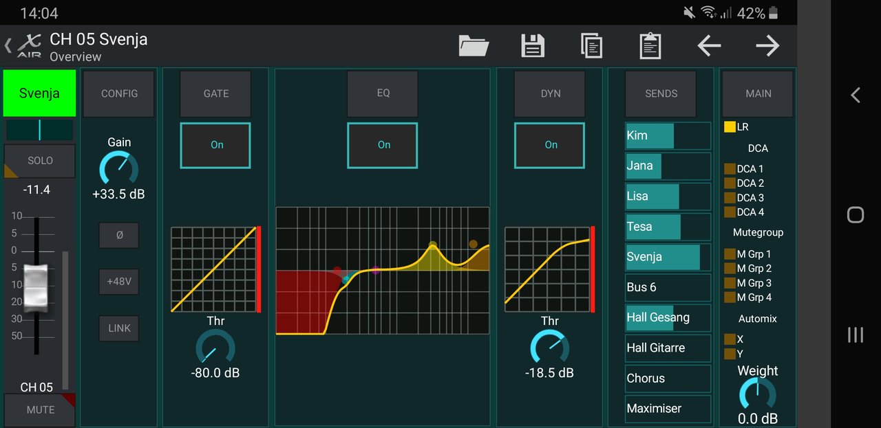

Im Anhang kommt noch ein Bild mit einem Channelstrip, wo ich auch ein SM58 dran hängen habe.
