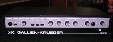

Hallo GK Fans, nachdem mein guter alter SWR amp abgeraucht ist, habe ich meinen alten 400RB wieder ausgekrammt. Was soll ich sagen. Immer noch geil. Problem ist, dass er für meine Bedürfnisse einfach zu schwachbrüstig ist (auch ein Grund für meinen Umstieg damals). Da mir der sound so gut gefällt folgende Frage. Kann ich den 400RB auch nur als Vorstufe nutzen oder unkompliziert einen preamp out einbauen lassen? Welche "günstige" und "tragbare" kleine Endstufe könnte gut dazu passen (zw. 300 und 500 Watt an 8ohm reichen mir). Gruß
  • #2.829
Als "Preamp out" kannst Du doch den Send oder den Line out von Deinem 400RB benutzen !
Wobei Du beim Line out auch den Boost mit drin hast.
Da würd ich eine DI-Box dranhängen, und mit dem "Link out" der DI-Box gehst Du dann in die zusätzliche Endstufe.
Kannst natürlich auch direkt vom Line out auf ne Endstufe gehen, wenn Du kein DI-Signal für die PA brauchst.
Ausserdem könntest Du trotzdem die Endstufe des 400RB nutzen um eine weitere Box zu befeuern.
Wobei ich mir nicht vorstellen kann wofür der 400RB zu schwachbrüstig sein soll, wenn 2 gute 8 Ohm Boxen dran hängen !
  • #2.830
Welchen haste denn? Von 1 - 4.
Ich habe den 4er und der hat (fette analoge!) 280Watt. An Lautsprechern mit gutem Wirkungsgrad ist das schon eine Ansage.

den krizzly habe ich auch schon ins Visier genommen, aber da ich den 400RB ja schon habe, dachte ich mir, man kann den evtl mit nem AMP frisieren. Hauptproblem erscheint mir das Gewicht zu sein. Es gibt offenbar keine 500W amps, die noch dazu leicht sind...

...ach ja, und ich habe einen recht alten 400RB (siehe Bild), der hat "nur" 200W an 4 ohm, an meinen 8ohm Boxen ist er wirklich zu schwachbrüstig...
