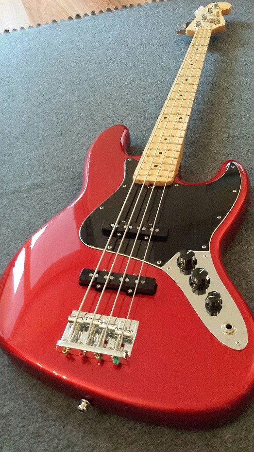

Liebe GK-Kollegen,
wer von Euch spielt einen Jazzbass? ... ich würde gerne in meiner Cover-Rockband öfter mal einen Jazzy zum Einsatz bringen, habe aber dabei Probleme, mit meinem RB 400 IV die nötige Durchsetzungsfähigkeit zu erreichen ...
In der Regel spiele ich einen Stingray, und der hat bei neutralem EQ-Setting am Amp bzw. eventuellem Bass- oder Mitten-Boost am Bass einen super optimalen Sound ...
Nach Gesprächen mit einem Kollegen vermute ich mal, dass die Low-Mids und High-Mids am RB-Verstärker einfach nicht die optimalen Frequenz-Bereich erreichen (nämlich ca 500 kHz) ... wie lässt sich also das "Mittenloch" beim Jazzbass am Verstärker auffangen?
Hm, ich habe auch diese Kombination, funktioniert bei mir sehr gut (bei Flea ja auch ;-))
Ich würde auch, wie von Mudskipper empfohlen, die einzelnen PUs unterschiedlich stark aufdrehen. Meinetwegen beginnend von einer typischen Jacob-Fusion-Einstellung (Bridge) bis hin zu Prei-Ersatz (Neck). Tonblende halb offen, EQ am Amp neutral, Boost auf 10:30. Da sollte etwas brauchbares zu finden sein. Anschließend noch ein bißchen mit der PU-Höhe experimentieren.
Danke für Eure Vorschläge - die aber fast ausschließlich die Regelung am Bass betrafen :confused: ...
Was lässt sich am Amp noch machen? ... bei der RB-Serie liegen die Low-Mids bei 250 kHz (also eigentlich zu niedrig), die High-Mids bei 1 kHz (also eigentlich zu hoch) ... ich versuch's jetzt mal mit leichtem Boost der High-Mids und der Bässe und lasse den Rest neutral ... oder?
Drehe mal den Contour-Regler auf 0. Ansonsten kannst du ja auch alles andere absenken, statt boosten! Der Effekt ist der gleiche.
Tja, Contour und Presence habe ich ohnehin immer auf 0, den Boost-Regler auf 9 oder 10 Uhr, den übrigen EQ neutral (also 12 Uhr) ... wie gesagt, ich versuch's heute Abend mal mit dezentem Hi-Mid- und Bass-Boost bzw. Low-Mid-Cut ...
Ich hab ja noch einen EBS Multicomp im Tubism-Modus davor
Tut dem GK auch echt gut.
ich bin übrigens letztendlich vom echt guten RB wieder weggekommen, weil mit ein Hauch Wärme und ich weiß nicht wie ich es nennen soll, Musikalität, dann doch im Sound fehlt um wirklich glücklich zu sein.
Tolle Amps in vielen Kontexten, ist aber ihm Rahmen meiner Soundfeilerei dann doch nicht geblieben.
Ich habe mittlerweile die beiden Mitten abgesenkt (jetzt so bei 10-11 Uhr), da ich zu dominant im Kontext war. Hatte die vorher so bei 13-14 Uhr. Das hat mit meinen JB - ähnlichen Bässen schon sehr durchgedrückt. Boost so bei 12, Contour ebenso. Das Ganze an einer 1158Box, mit nem Faital 15PR400. Höhen sowie den Presence Regler brauche ich nicht.
