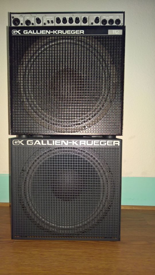

Mein GK-Zeug...
Bin hochzufrieden...

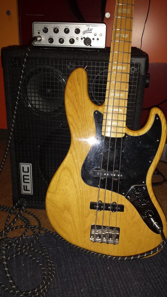

Ich wollte nur mal mitteilen, dass ich gestern zufällig in der Probe meiner Chicago-Blues-Combo beim dem legendären GK-Boost-Regler so richtig auf den Geschmack gekommen bin ... meist hatte ich den Poti so auf 8 Uhr eingestellt, aber auf 11 Uhr hat der den Amp nochmal richtig in Fahrt gebracht :-).... und meinem MIJ-Esche-Jazzy (Foto) hat der Sound auch gut getan ;-)
