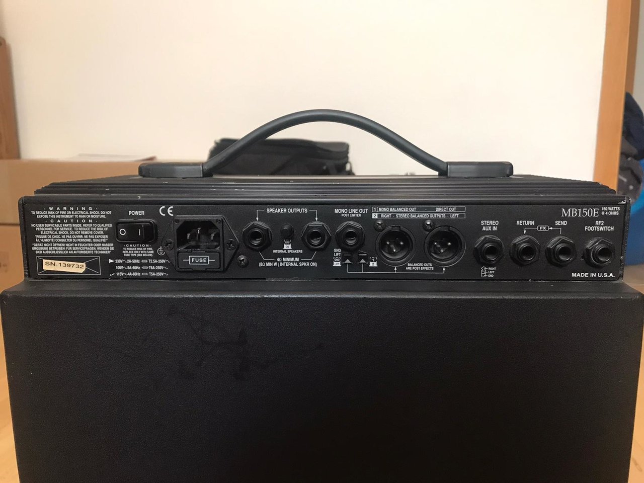

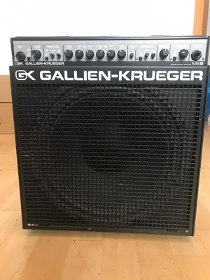

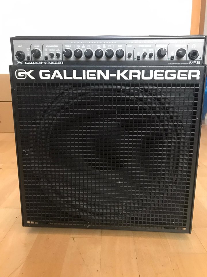

Nachdem mir heute ein gewisses großes T sagte, meinen treuen alten Weggefährten (MB 150E) nicht verarzten zu können, suche ich nun eine gute Adresse für die Reparatur meiner kleinen Lieblingskiste.
Wer hat einen guten Tipp oder kennt vllt sowas, wie einen autorisierten Service?
Vielen Dank schon mal für die Hilfe!
Ist es der MB150E-III (gebürstete silbrige Front hinter den Reglern) oder ein alter MB150E (gräulich bedruckte Folienfront hinter den Reglern)?
Wie verhält sich das Gerät?
  • #5.724
Der Kollege hier!
Ich erinnere mich an einen Lautstärkeabfall, dann war Ruhe.
Ich würde aber auch gern grundsätzlich mal nach allem schauen lassen. Speaker, Buchsen, alles, was altersbedingt mal gecheckt werden muss eben.
Ich hatte ihn hier mal beim Techniker und hab mich nur geärgert.

Den Trick mit dem Patchkabel im Effektweg (Send/Return) hast Du schon versucht? Ist ja so ein Klassiker bei GK.
Reaktionen: TomW und haebbe58

Ein Re-Capping ist m.M.n. bei dem Alter noch nicht nötig. Wenn er sich noch Anschalten lässt, aber nichts von sich gibt, ist wahrscheinlich der FX-Weg oxidiert. Ein kurzes Patchkabel schafft dauerhafte Abhilfe. Ein Buchsentausch ist da eher rausgeschmissenes Geld.
Wenn auch selbst die LED nicht mehr leuchtet, ist das Schaltnetzteil sehr wahrscheinlich kaputt, das ist ein häufiger Fehler.

Also…“Leck die Katz am Sack!“
In der Tat scheint das Problem wirklich daher zu kommen!
Zuerst kam nach dem Anschalten gar nix, dann hab ich gepacht und es gab wieder Sound. Dann allerdings hat die Lautstärke geschwankt und es hat gefizzelt und gekratzt. Nachdem ich das Patchkabel allerdings in die scheinbar richtige Position gedreht hatte, war alles super!
Noch traue ich der ganzen Sache noch nicht so 100%, aber ein Langzeittest in naher Zukunft sollte mir da Klarheit schaffen!
Auf jeden Fall, den Herren Schroeder und Lazarus meinen besten Dank für die Hilfe 🤘
Reaktionen: LovinRomance, RAVEN, Der_Schroeder und 3 andere

Am besten die Klinken ein paar Mal einstecken. Dann sollte die Oxidschicht an der Klinkbuchsr abgetragen sein. Der Schaltkontakt, der den FX-Loop brückt, wenn kein Kabel steckt, wird weiterhin oxidiert sein. Das Patch-Kabel sollte also ab sofort dauerhaft stecken bleiben*
Wenn es trotz mehrmaligen Ein/Ausstecken dann immer noch auf die Position des Kabels ankommt, ist die Löstelle der Klinkenbuchse vielleicht gerissen und muss neu verlötet werden.
*Ich habe bei allen meinen Live-Amps die FX-Loops gebrückt oder aber ein kurzes Patchkabel dabei. Der Fehler ist keine Hersteller spezifisches Problem, sondern ein Allgemeines.
