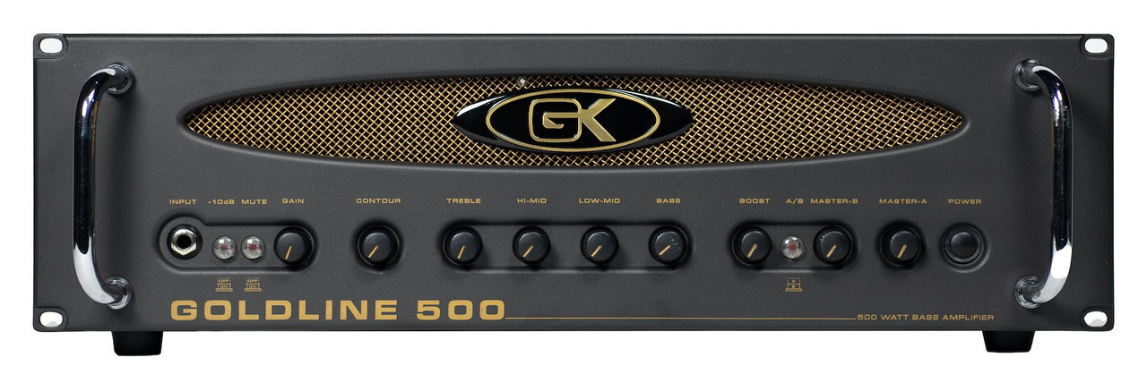

  • #5.691
Schaut mal, ein alter Gallien Krueger Goldline 500. Hab ich noch nie von gehört. Ihr?
Reaktionen: LovinRomance, StonerGreg, Realdeal und 2 andere
  • #5.692
Nee... Kommt ja vom Design fast an Markbass ran :D
Reaktionen: StonerGreg und uncool sam
