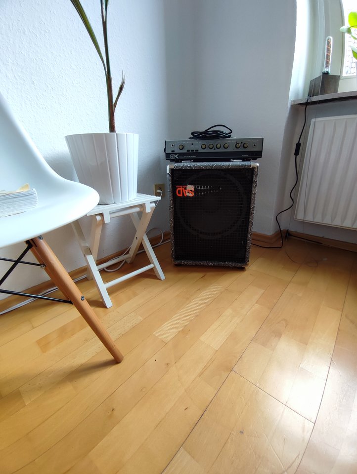

Die Kombi hat mittlerweile weit ĂŒber 100 Gigs auf dem Buckel. Von Punk ĂŒber Rock, Rockabilly bis Country und ist immer noch meine Referenz.
GK 400 RB-I plus SAD 112

  • #5.989
Die Box steht auf dem Kopf, ich dachte das machen hier nur die eingestellten Fotos
Reaktionen: fmm
  • #5.990
Nee, das Gitter ist verkehrt draufgeschraubt. Ist ein Gebrauchsgegenstand, der muss gut klingen, nicht gut aussehen
