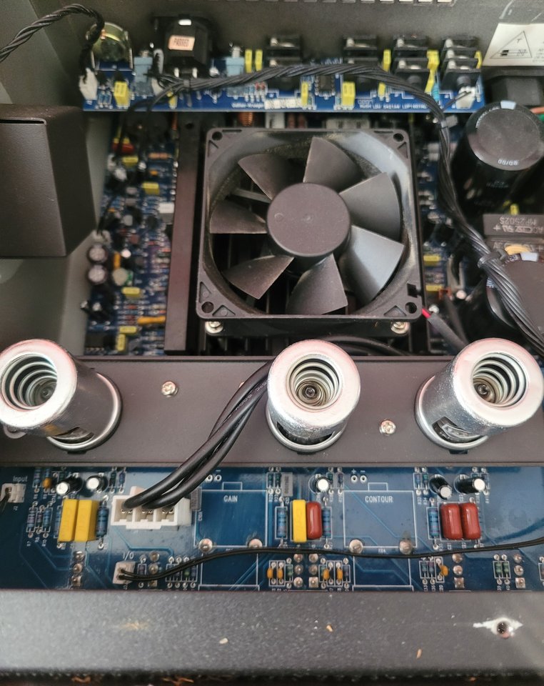

Moooooin,
ich bräuchte mal Hilfe bei meinem Fusion 550. Er hat 3 Vorstufenröhren (12AX), welche ich irgendwann 2019 mal gegen 3 Tung Sol 12 AX ECC83 getauscht habe. Dies geschah auf Anraten des Users @garde und führte dazu, dass man via Gain Regler auch die Vorstufe in die Sättigung bekommt. Leider funktioniert seit dem der regelbarer DI out nicht mehr richti, bzw. hat nie richtig funktioniert (kann ich leider nicht mehr nachvollziehen).
Nun zur Frage: welche der Röhren gehört zum DI out? Ich würde es erstmal mit Rückbau zur Originalröhre versuchen, allerdings nur für diese eine. Ich hab das Problem, dass der DI Out einfach ein ziemlich leises Signal abgibt, auch wenn ich ihn voll aufdrehe (ist ja regelbar)
Edit: grade auf der page von @disssa sein Review zu dem Amp gefunden: https://www.disssa.de/reviews/amps/gallien-krueger-fusion-550/
Dort schreibt er, dass die 3 Röhren allein zur Klangforumg im Einsatz sind..ich hatte mal irgendwo gelesen, dass eine den DI out "betreibt?"?". Wäre super, wenn wir da Licht ins Dunkel bringen könnten.
  • #6.019
Lediglich v1A hängt direkt mit dem DI-Out in Verbindung, und das auch nur im DI-Pre Abgriff. Ansonsten durchläuft das Signal alle 6 Röhrenstufen, bevor es u.a. am DI-Out im post-Abgriff ankommt.
