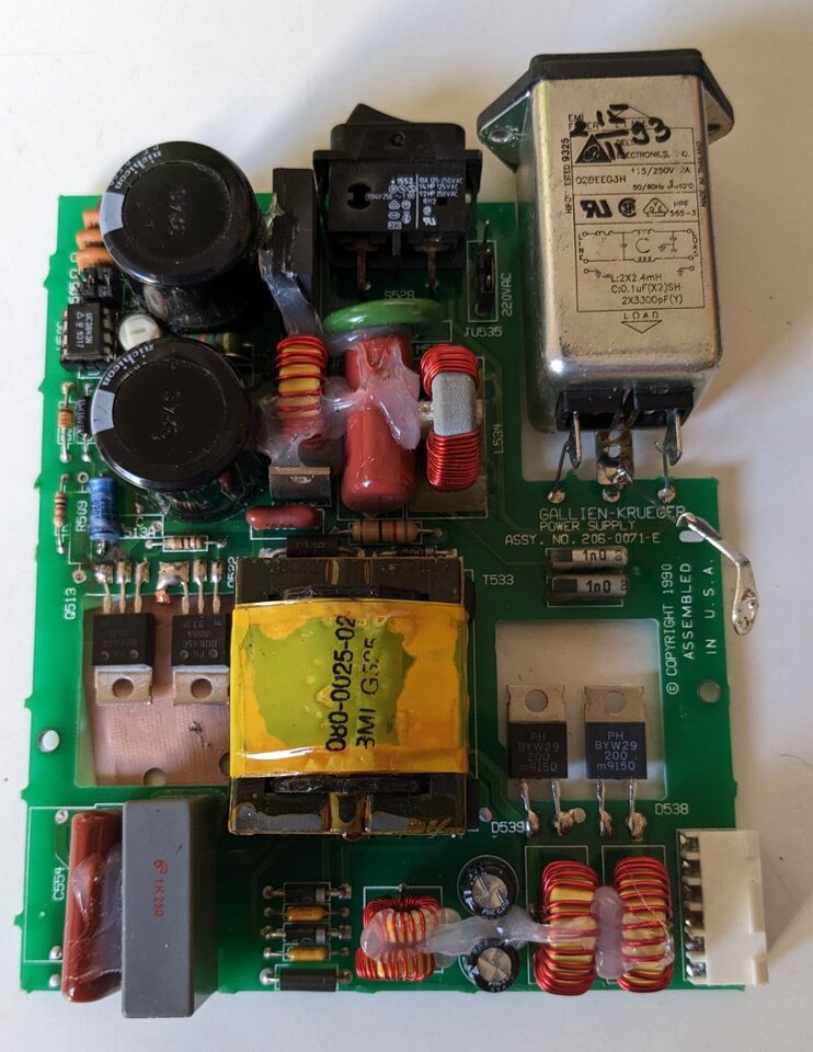

  • #6.177
Hallo zusammen,
ich versuche es mal in diesem Thread, in den "Kleinanzeigen" war ich bisher nicht erfolgreich...
Ich bin auf der Suche, für meinen "Gallien Krueger MB150S", nach einem (Ersatz-) Power Supply (ASSY. No. 206-0071-E von 1990) (siehe Foto).
Bei dem Amp ist das Power Supply kaputt und ich wollte ihn wieder zum Leben erwecken.
Falls jemand sowas noch übrig hat und es los werden will, bitte melden.
Bin auch an Infos zu Alternativ-Netzteilen (+-45V, +-22V) sehr interessiert.
Vielen Dank für eure Hilfe
Viele Grüsse
Michael

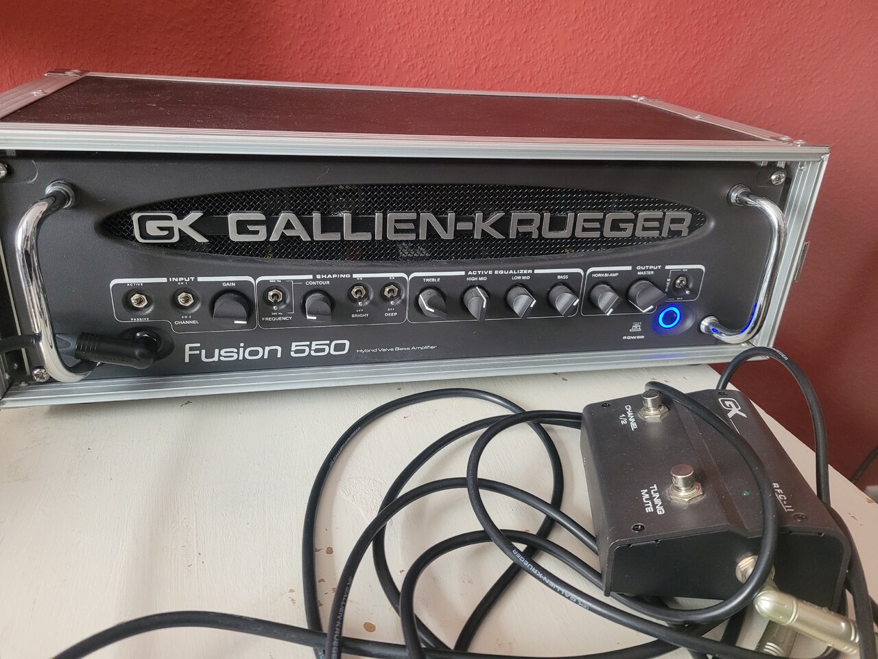

  • #6.178
Ist das Standardverhalten bei den alten RBs
Ich würde sagen nein, aber die 2000er Reihe ist auch die mir einzig unbekannte. Aber beide Master auf 100%? Im Prinzip ist das Master bei den RBs doch Gain? Die würde ich mal auf 80% zurückfahren und schauen, ob das Problem bleibt. Du müsstest aus den beiden 4Ohm Boxen 500Watt an 2 Ohm herausbekommen? Das müsste mehr als laut werden.
Edit ups. Es ging ja garnicht um den 2000RB.
Hier meine EQ Einstellungen für den Fusion. War grade doch echt sehr zufrieden grade (in Kombi mit der 410RBH) nach anfänglicher Skepsis.

Hallo zusammen,
Viele Grüsse
Michael
