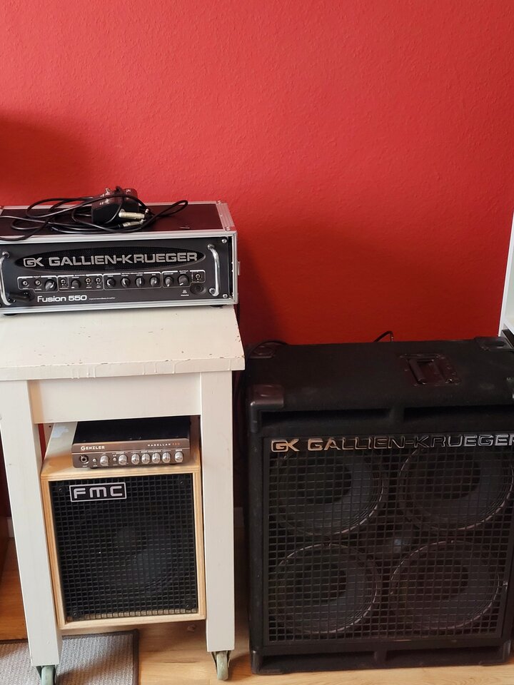

So..Nach 10 Jahren Grübeln habe ich mir ne 410RBH besorgt
Habe sie gestern nur kurz testen können, aber sie klingt schon ziemlich brutal. Mit dem Fusion 550 zusammen ein wenig zu brutal. Aber sicherlich für den Bandkontext förderlich.
Ich denke die Box ist circa 10 Jahre alt. Und ja sie ist schwer und unhandlich. Dafür kenne ich keine 410, wo so ein Pfund herauskommt.
Edit: die Box klingt tatsächlich besser, je lauter man den Amp macht. Das trifft vor allem auf den Mittenbereich zu. Ich habe das Horn gleich auf -2db gedreht...dann trifft es auch meinen Geschmack. Es sind laut GK Keramik Speaker verbaut. Ich denke die brauchen nen bisschen Input, bis die sich bewegen...aber von Speakern habe ich eigentlich keine Ahnung hahaha. Eines weiß ich aber: mit 2 solchen Dingern braucht man bestimmt einen Waffenschein.
Das ist auch so, das ist eine echte Bühnen-Box, vor allem das man sie kippen kann ist für kleinere Bühnen bzw. wenig Platz echt cool. Dazu fängt die such bei hohen Lautstärken nicht an zu matschen, die Box ist extrem steif und massiv gebaut, ähnlich wie die guten alten Eden 410 XLT.
Mit der Kiste kann man beim Funkprojekt entspannt begleiten und bei der Metallband ebenso entspannt durch den Mix schneiden. Imo immer noch einer der besten "modernen" non-light 410er überhaupt.
