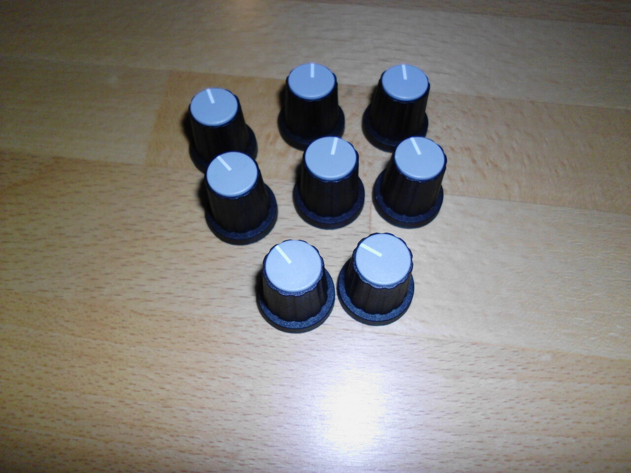

Hat jemand (originale) Poti- Drehknöpfe für einen 800RB übrig?
  • #6.195
Nur diese schicken Nachbauten. Zwei, drei Sätze habe ich wohl noch im Angebot.
Finde ich persönlich optisch fast schöner wie die ausgelutschten alten Dinger...
