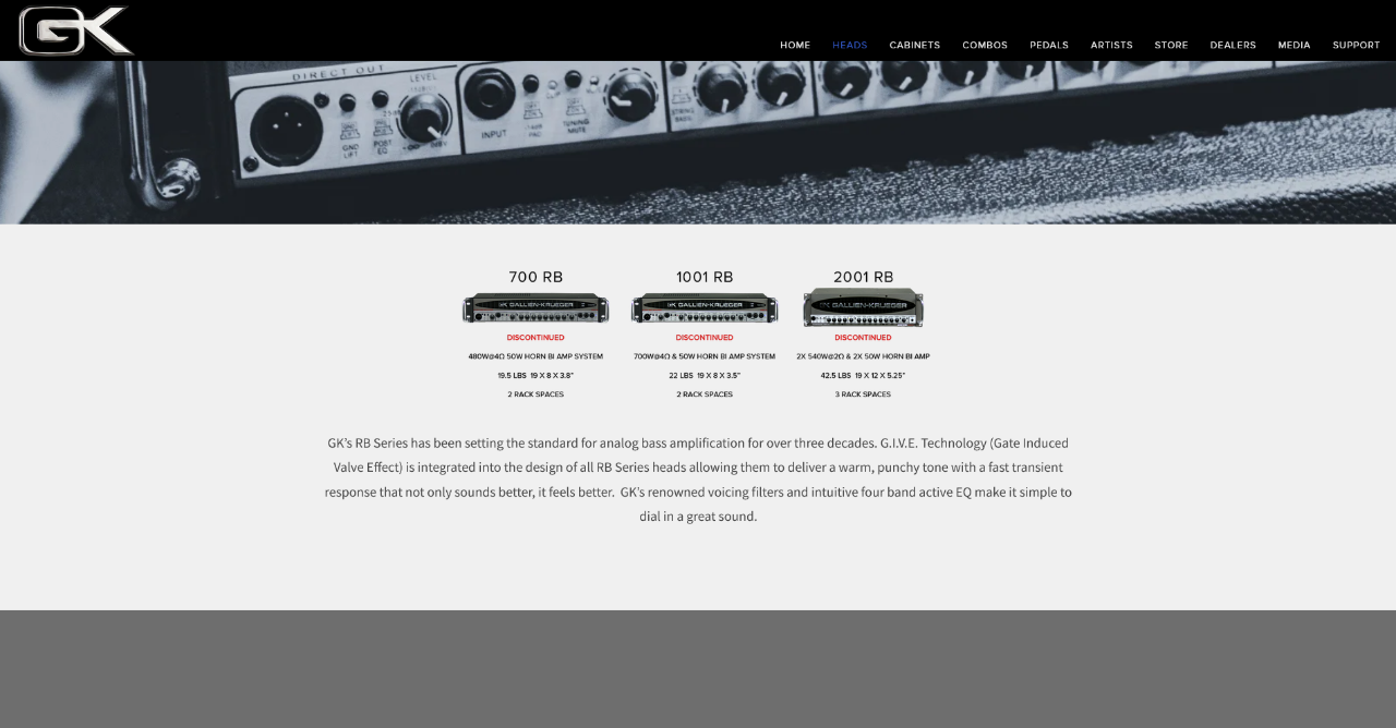

Wer von euch besitzt einen RB 1001 und hatte schonmal die Situation, dass der Amp (große Bühne, kein InEar) zu wenig Leistung hatte.
Das muss man schaffen :O! !
Ich hatte selbst einen 700RB II und schon mal einen 1001 RB II auf der Bühne und bin niemals auch nur in die Nähe davon gekommen, den 1001 auf einer Open Air Bühne, kein extra Bass-Monitoring, 410er darunter, souverän laut und gut ortbar.
Mit dem 1001 hat man ja eher das "Problem" das man es kaum in den GK Growl schafft ohne das einem die Ohren abfallen.
Ist(war) nicht umsonst gerad bei den US RnB Bassern gerne genommen, da die sehr leistungshungrige Sounds fahren.
Also mit viel Low End aber trotzdem mit klarem Snap.
Naja, die Frage zuallererst ist ja, hatte der Amp tatsächlich zu wenig Leistung in Relation zu seinen spezifizierten Eigenschaften, oder war das eher "gefühlt" zu wenig Leistung in der konkreten Situation mit den angeschlossenen Komponenten (Instrument, Kabel, Effekte, Box,...)? ERsteres müsste im Zweifel nochmal genau gemessen werden und dann ggf. ein Abgleich oder im Defektfall eine Reparatur erfolgen, im zweiten Falle...tja... ;)

Die Vorspannung / Einstellung des Arbeitspunktes hast Du in jedem Transistorverstärker. Entweder über einen festen Widerstandswert oder eben einstellbar per Trimmer. Der Arbeitspunkt entscheidet darüber ob es zu asymmetrischem Clipping des A und B Teils führt, sich die Klasse AB Endstufe evtl. komplett wie ein Klasse B Verstärker verhält oder die Transistoren heiß werden, weil zu viel Strom fließt.
Zu wenig Leistung könnte zum Beispiel viel zu niedriger Ruhestrom und damit sehr frühes (meist asymmetrisches) Clipping sein und natürlich Übernahmeverzerrung.
(Edit: Wobei sich das auch bei leisen Lautstärken schon bemerkbar machen sollte.)
Ob das hier zutrifft - keine Ahnung.
Selbst ein 1001RBII klingt wahrscheinlich zu schlapp, wenn Du auf der Bühne nur eine Hartke Box hast. Außerdem: Der Contour Regler vom RB zieht - wenn man möchte - so ziemlich alles an Mitten aus dem Signal, sodass nur noch Tiefbass und Geklingel übrig bleibt. In moderaten Einstellungen hilft es holziges gerumpel los zu werden. In hohen Einstellungen und je nach Lautsprecher kann es sein, dass da kaum noch was bleibt, was im Bandsound noch übrig bleibt. Die Bässe kloppen sich mit der Bassdrum und das Geklingel geht in Gitarre + Becken unter. Da ist es dann egal ob der Amp 10x so viel Leistung hätte - ohne Mitten kein Bass. ;)
