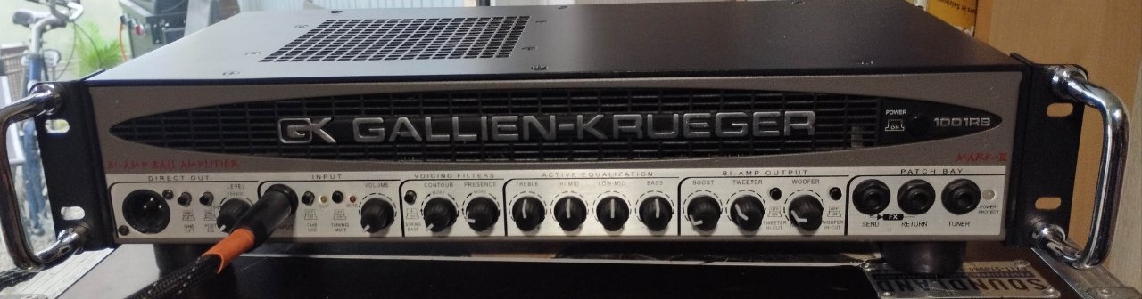

Seit gerade besitze ich einen 1001RB-II.
Mein erster Eindruck ist überragend. Ziemliche Power mit klanglicher Flexibilität gemischt.
Ich gehe allerdings vorher aus einem Api Tranzformer in einen EL Distressor und dann erst in den GK. Ziemlich ansprechend.

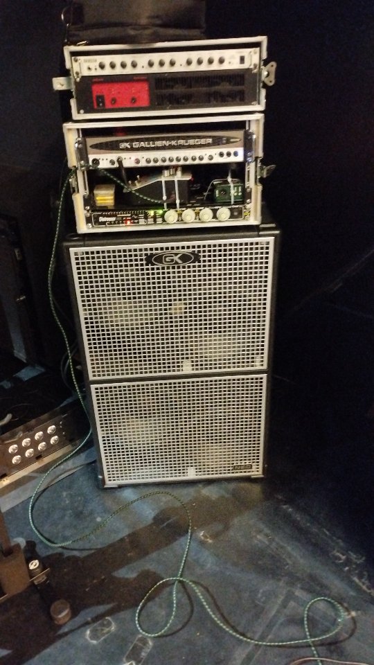

Kurze Frage in die Runde. Reicht ein 2 HE Case oder braucht der 1HE zum Lüften?
Danke für euer Feedback.
Ein 2 HE Case reicht tatsächlich, ich habs auch nie glauben wollen.
An der hiesigen Kreismusikschule werkelt so eine Konfiguration seit über 20 Jahren störungsfrei.
Und noch nicht einmal Lüfterschlitze auf der Case Oberseite.
Reaktionen: Mudskipper und Heisterbass74
  • #6.691
Ich würde eher zu 3HE tendieren, wie von GK auch explizit empfohlen, die Lüftungs-HE überm Amp („nur“ ein 700RBII) nutze ich zu einer Hälfte für den Drahtlos-Funkempfänger (Sennheiser), die andere Hälfte daneben für die Amp-Belüftung und für die Blende mit den Buchsen für die Antennen vom Drahtlossystem. Alternativ kann man auch einen Racktuner o.ä. als Blende in voller Breite einbauen, so ein Tuner ist „flach“ genug, um die Lüfteröffnung des Amps nicht zu verdecken…Bei 2HE würde ich mindestens Lüftungslöcher / Loch- bzw. Gitter-Einsätze im Deckel vorsehen, die dann im Betrieb aber auch nicht zugestellt werden dürfen…
Kommt auch etwas auf das Case an.
Ich hatte meinen 700er in einem Gator 2HE, da war nach oben entspannt Luft zum zirkulieren und auch in einem 3HE Gator aber mit einem 1HE Preamp mit drin, den ich dann aber unter den GK geklemmt habe damit er nach oben genug Luft dann wie im 2HE Gator hat. Da ist zwischen Case“Decke“ und GL echt noch Luft, dazu dauert es eh bis so ein RB II warm wird.

Ja die RBII „saugen“ ja oben die Kühlluft an und blasen die Wärme vorne zu dem „Oval“ raus…physikalisch zwar bissl eigentümlich, aber der gute Bob wird sich schon was dabei gedacht haben…
Dies wird wohl der Grund sein, warum diese Kombination mit dem 2HE Case über all die Jahre störungsfrei funktioniert hat.
