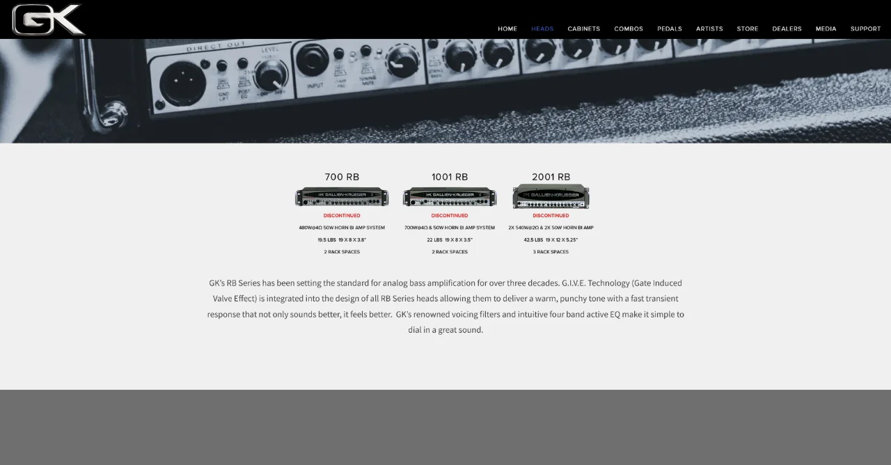

GK baut die Amps ja weiterhin und aktualisiert das Design der Endstufe insbesondere in Bezug auf Teileverfügbarkeit
Du bist nicht auf dem laufenden.. ;)
Reaktionen: Mudskipper
  • #6.658
Ja stimmt, die RBs / Fusion werden so nicht mehr gebaut. Ich meine aber, dass der neue 1001/2001 Legacy die gleiche DNA hat und - wenn auch auf anderen Boards - dann aber doch sehr ähnlich aufgebaut ist.
