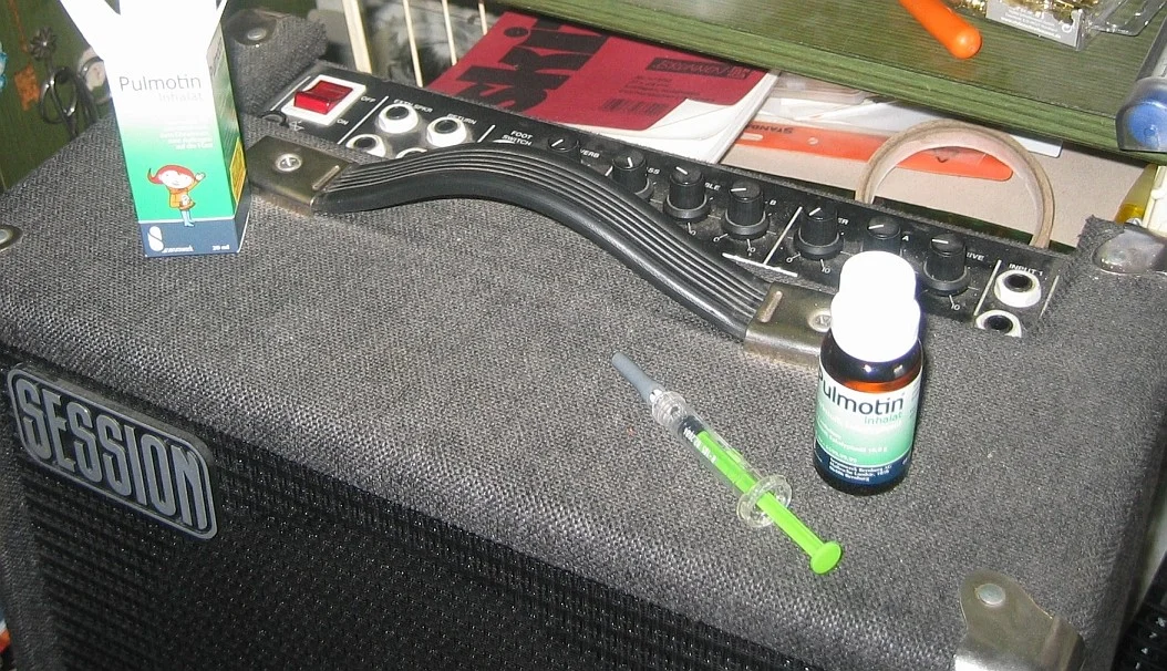

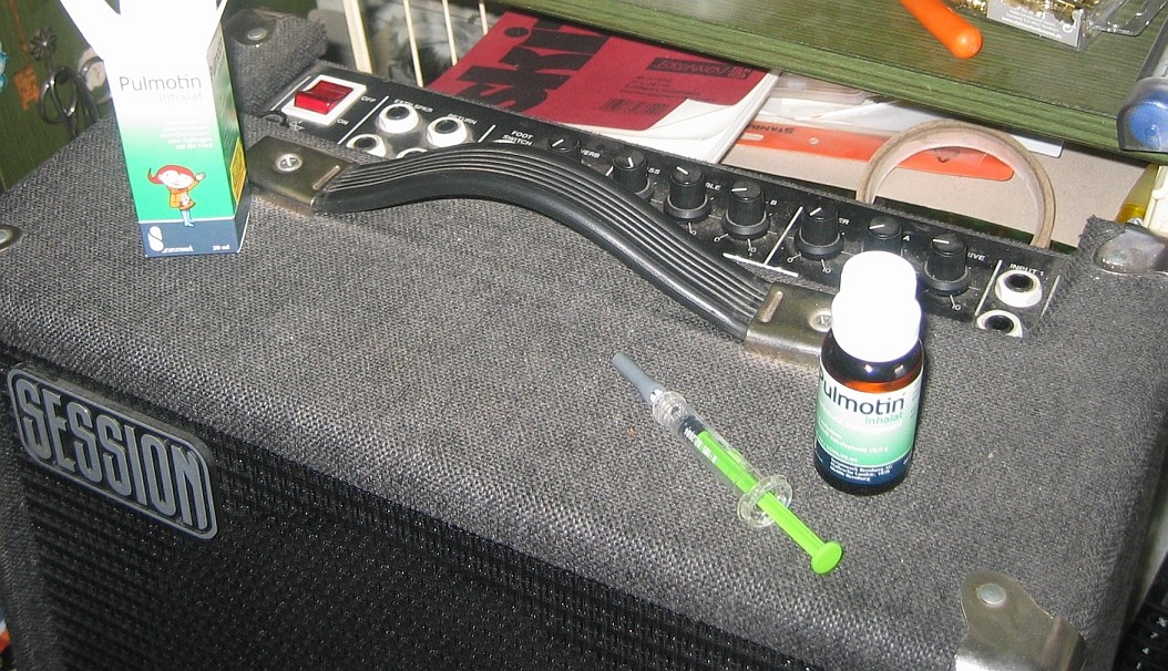

Ich hab erstmal meinen "Bedroomamp", der fürchterlich
gekratzt und gekracht hat, behandelt.
(Diese alten Session Kisten sind bekannt dafür)
Erstklassige Wirkung, die Poties laufen wie durch Butter,
und absolut Ruhe im Karton.
Danke für diesen Tip, Lazarus
Ich hab echt schon fast alles durch, Tuner 600 spray und
alles mögliche, Pulmotin ist scheinbar die Lösung.
(und 100% Eukalyptusöl)
Ich arbeite mich jetzt mal durch meinen Fuhrpark,
mal sehen wie lange die Wirkung vorhält.

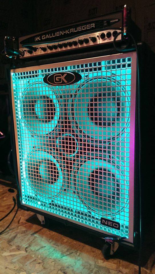

Hübsche GK NEON-Box, danke doubleball! Da sieht man sicher schön die Hübe der Speaker.

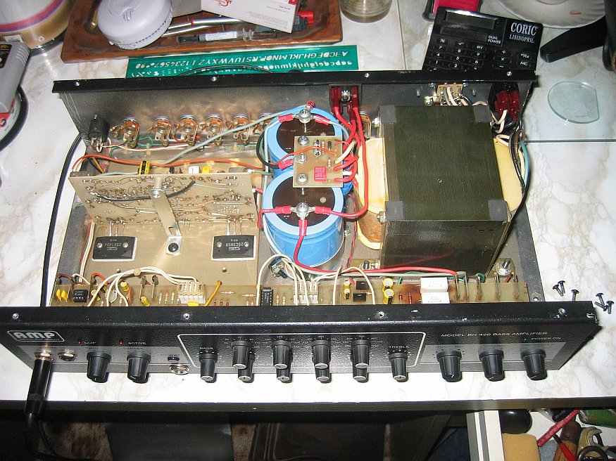

Ich hab den knacksenden Stecker in meiner Soundkarte
in die Pumotinflasche gesteckt, klappt, keine Störgeräusche mehr. Ein paar Supernintendospiele mit korrodierten Kontakten
laufen wieder problemlos. Wattestäbchen, 1x drüber, bingo.
Gestern hab ich noch meinen A.M.P entknarzt.
Wenn da jetzt keine Spätfolgen eintreten, also
irgendwie das Öl agressiv reagiert oder jetzt Staub
angezogen wird, ist alles im grünen Bereich.
Der Amp fühlt sich an wie neu.
