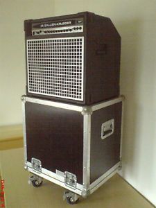

Hab hier noch einen RB 700-II als Combo mit Neo 112 Box, den
ich manchmal zusammen mit einer 2x12 spiele...zus. 3x12 und
das drückt schon recht angenehm.
Flightcase bzw. Haubencase auf Maß mit Rollen ist auch dabei.
Ich nutze den GK nur noch selten.
Wenn du Interesse haben solltest kannste mir ne PN schicken &
meine Preisvorstellung für Amp + Case auf dem Bild wäre 475 €
zzgl. 25 € versicherter Versand in DE.
Der Combo wiegt ca 24 kg und mit
der 4 x 12 plus 1 x 12 zus 5 x 12 an
4 Ohm passiert auch richtig was.:D
