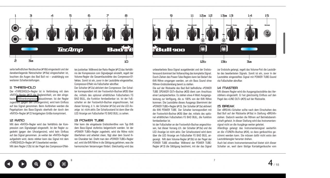

Wenn die Anleitung nicht lügt ist da einer drin
Edit: Mal anders gefragt:
Wenn du einen Röhrenkompressor als Pedal o.ä. hast, müssen da die Röhren doch auch mal früher oder später getauscht werden oder? Muss dann dann was eingestellt werden oder is es einfach nur Plug and Play?

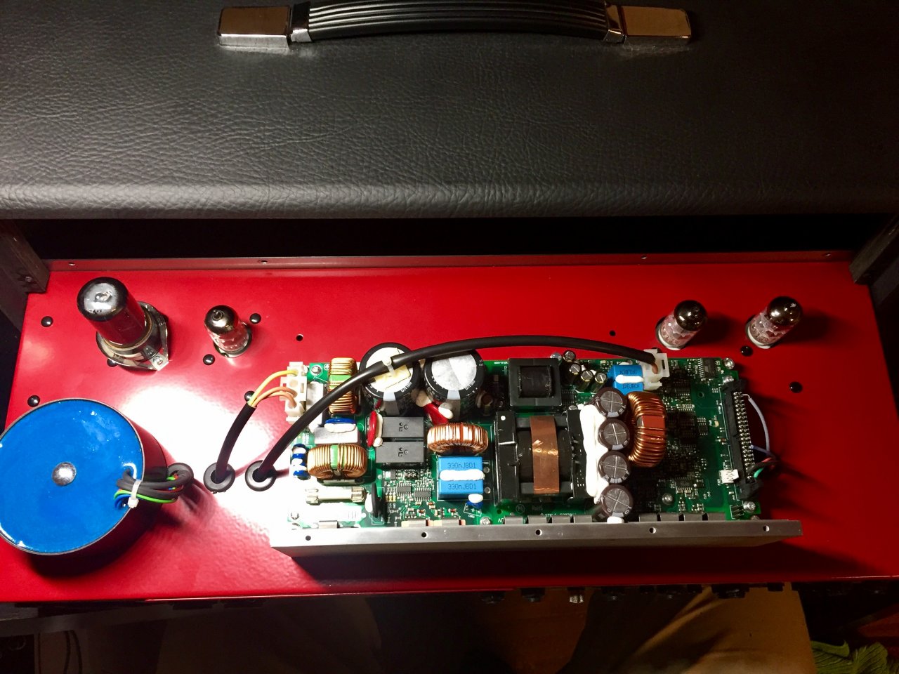

Habe mich mal bei Herrn Eich schlau gemacht, die Röhre links neben der Endstufenröhre (ECC83) ist die für den Kompressor und die beiden rechts (ECC 81) sind von der Vorstufe.
Die Endstufenröhre (6V6) muss nicht eingestellt werden, einfach neue rein und fertig. :-)
