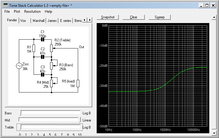

tl. gibts irgendwo doch ein Problem im Amp.
Ich vermute, dass das wirklich so ist.
Als ich diesen Satz geschrieben habe, ist mir noch was eingefallen:
Das Tonestack im TB500 ist passiv, wenn da ein fixes Bauteil kaputt gegangen ist, dann verschiebt sich der komplette EQ (Stichwort: kalte Lötstelle, lumpige Teile).
Ich hab das nochmal mit simuliert, und dabei kommt dann das raus:
-> Bässe 0, Höhen 0 und Mitten auf 10/10. Das wäre genau das was der Threadersteller beschreibt.

Edit: Die Simulation würde für meine jetzigen einstellungen sprechen mit denen ist es zwar etwas muffig, aber nicht "dengelig"
