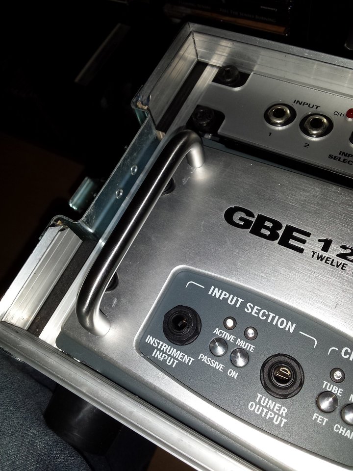

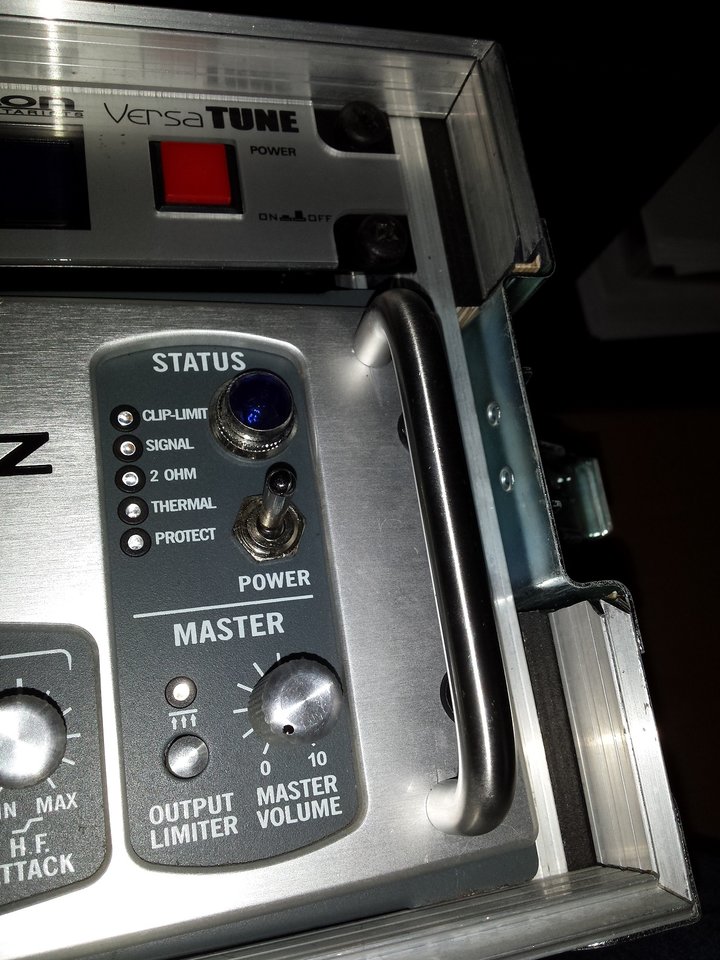

Wer einen GBE 1200 sein Eigen nennt, kennt die beknackten Griffe an den Seiten mit denen man das Teil notfalls aus nem Rack ziehen kann bzw. tragen.
Da die Griffe aber scheinbar für Kinderhände gemacht worden sind, passen da höchstens drei Finger drunter...äußerst unbequem und unsicher zu halten.
Man besorge sich 2 "Bügelgiffe" mit einem Bohrlochabstand von 96mm (M4 Gewinde) für ca. 3 Euro/Stck. irgendwo online und siehe da:
Sieht außerdem VIEL besser aus :D

Cool!
Die Griffe am GBE 750 fand ich auch fürchterlich.....
Reaktionen: Ens
Ich dachte das sind schutzbügel?!
Damit sich die Knöppe in einem Soft Bag beispielsweise nicht verstellen?!
Reaktionen: Ens
Nö, die findet man hauptsächlich als Möbelgriffe :D
In NICHT-Plastikausführung, also Edelstahl oder Stahl, können die auch ordentlich was an Gewicht ab und halten den GBE mühelos :-)
Einfach "Bügelgriff" googlen. Findet man ziemlich schnell solche Dinger!
Nein, ich wollte damit sagen dass d die originalen Gbe Griffe keine Griffe sind. Sondern es sollen schutzbügel sein. Die das verstellen der Knöppe beim Transport etwas gewährleisten sollen. Deshalb sind die sie auch so klein dass man nur mit chinesischen Kinderfingern reinkommt. Weil sie dafür eben nicht gedacht sind.
Das du aber "Griffe" daraus gemacht hast, ist um so cooler.
Reaktionen: Ens
Achso?
ok :D
Hätte ich gar nicht gedacht!
Die Potis sind ja nicht super leichtgängig aber gerastert. Aus meiner Sicht könnte ich mir gar nicht vorstellen, dass da was verstellt werden könnte....bzw. welche Kräfte da wirken müssen um etwas zu verstellen?
Und wer würde das Eisenschwein in ein Softcase packen? :gruebel:
Hab' ich bei meinem GBE 1200 auch gemacht! :D8D
Zwei Schlaue, ein Gedanke. :prost:
Reaktionen: Ens
Die sind schon auch zum anfassen gedacht. Aber eben nicht zu Ende gedacht. Ein 18Kg Amp ohne vernünftige Griffe geht gar nicht. Da verletzt man sich leicht beim Einbau. Hab ich alles schon erlebt.....
