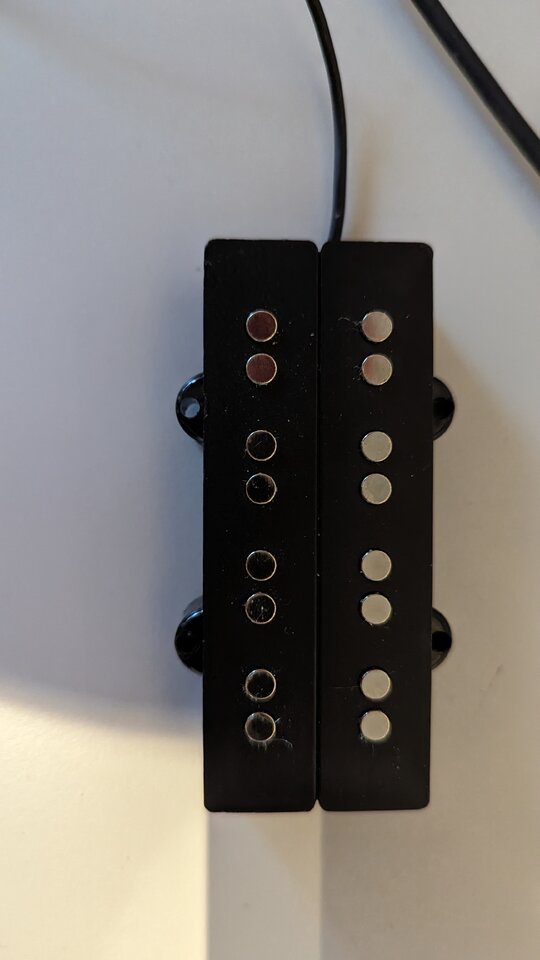

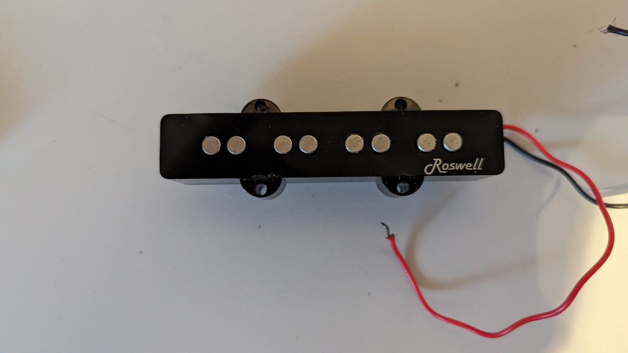

Pickups kommen die hier rein:
Dazu evtl. ne Fender HiMass, mal gucken....
Wo ich absolut unschlüssig bin, ist die Verdrahtung. Aktiv fällt aus, weil, kein Platz für die Batterie...
Irgendwelche Ideen?
Klassische J-Type-Schaltung, (evtl. mit Blendregler...) Seriell-Schaltung über Push-Pull-Volume und ein kleiner Switch als Mute (Kurzschluss), damit du in Ruhepausen nix verdrehen musst.
Nachtrag: Ich habe meinen J-Type so ähnlich verschaltet - allerdings ist der "Kill" das Push-Pull und seriell ist der Switch... Wenn ich den umlege und die Vol-Regler richtig stehen, ist das, wie wenn Mad Max das NOx aufdreht.🤣

Also, J-Type kenn ich, VVT, gell? Aber Push/pull für seriell?
Die Schaltung hat mir @stoneface gelötet...:bier:
VVT mit Push-Pull-Volume-Poti; Wenn ich den ziehe, dann werden die PUs seriell verschaltet. Das gibt einen geilen Tiefmittenboost mit leichter Höhenreduzierung und minimalem Läutstärkeanstieg. Superklasse, wenn ich nochmal eine Schippe drauflegen will ohne zu ätzen... schwer zu beschreiben, einfach meir Druck im Kreuz. Das würde perfekt zum martialischen Korpus bassen.
Die Lautstärke wird dann nur noch über einen der zwei Regler bestimmt, der andere ist raus.
Live-Hack: Wenn ich den "dominanten" Vol. auf Vollgas habe und den anderen in einer beliebigen Stellung habe ich den o.g. leichten Lautstärkeschub, wenn ich den "dominanten" etwas zurücknehme, habe ich nur den Tiefmittenboost und kann in der Folge nochmal Gas geben. :zyklop: Klingt kompliziert, ist in der Praxis aber sehr praktikabel und einfach.

Aber cooles Ding, mal nicht der Standard Preci. Du kannst auch statt der seriell/parallel Geschichte mit dem Push/Pull zwischen Humbucker und Singlecoil schalten. Das hat den Vorteil, dass du auch mit den beiden Singlecoils bei Bedarf ohne Nebengeräusche unterwegs sein kannst. Live ist das zu vernachlässigen, mit DAW und Kopfhörern durchaus sinnvoll. Habe ich in meinem Thunderbird so gelöst.
