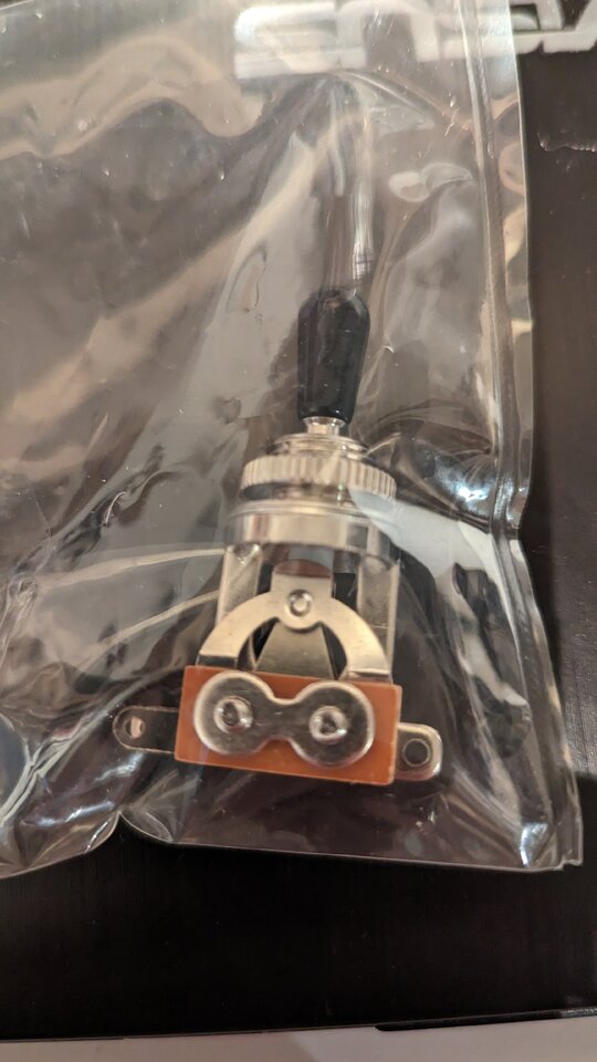

Wichtig ist, es muß ein on/on/on-Schalter sein.Hab noch einen drei Punkt Schalter...
Gibt zwei Varianten (Ibanez, DiMarzio), die beide in Cadfaels Schaltplansammlung beschrieben sind.Aber wie wird sowas verkabelt? Also, Seriell/parallel/ single?
Sowas?Wichtig ist, es muß ein on/on/on-Schalter sein.
Nein, das ist ein Toggle Switch, der hat nur eine Schaltebene. Schau mal in de Schaltplansammlung auf Seite 468 (DP3T, die obere Variante).Sowas?
