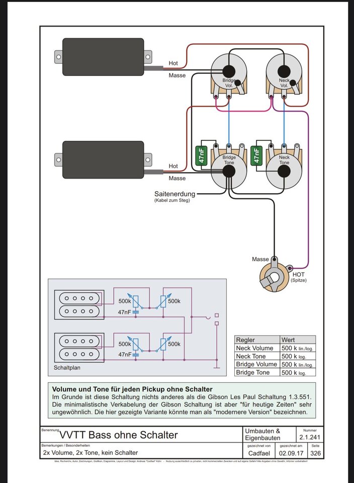

Also, erst mal VVT? Und das mit seriell und parallel ist ein Konzept...
Bevor ich über lege wie ich die Elektronik um setzte, hör ich mir erst mal an wie das Teil funktioniert.
Klingt es nur "zusammengeschustert" reicht ja VVT, zum testen dann einfach Schalter statt Potis.
Beim Humbucker hast Du 4 Möglichkeiten, von deinem MB-4 kennst Du 3; 2x Singlecoil und beide Spulen Parallel, die 4. Möglichkeit "Seriell" schaltet die 2 Spulen in Reihe, das ergibt dann den Doppelten Widerstand gegenüber Singlecoil, "das Magnetische" verhält sich dann auch anders. Wie anders weiß ich gar nicht, aber es wird gemacht und schon seine Vorteile haben. Dass kannst Du auch schon ausprobieren ohne Potis.
Wenn das Teil dann so scharf klingt wie der Body ausschaut, passt ein EQ in eine Bohrung, Volumen und Balance sowie Eines zum Umschalten des Bridge PU.
Wie schon geschrieben die Tuner gehören konsequenter weiße dann auch Chrome.

  • #47
hmm ....
also diese schaltungen mit zwei mal volumen und zwei mal tone finde ich doof .
die tonregler beeinflussen sich gegenseitig und die volumen drehen nicht den ampeingang auf masse , sondern nur die pick ups ..... amp liegt dann hoch .
was aber mit 3 löchern prima geht : gesamtvolumen , balance und tonblende ..... ev dann das volumenpoti als push pull und den doppeldecker dann umschaltbar seriell / parallel .

  • #48
Wäre es ne Idee, wie in dem Kleinanzeigen Teil, ein Master Volume, ein Master Töne, und ne. Drei Wege Schalter für Bridge, Neck, und beide?

  • #50
naja , es ist schon besser , wenn man die pick ups ein wenig unterschiedlich in der lautstärke einstellen kann .... bei meiner ricarda steht der balance knopp auch immer etwas aus der mitte .... klingt besser .

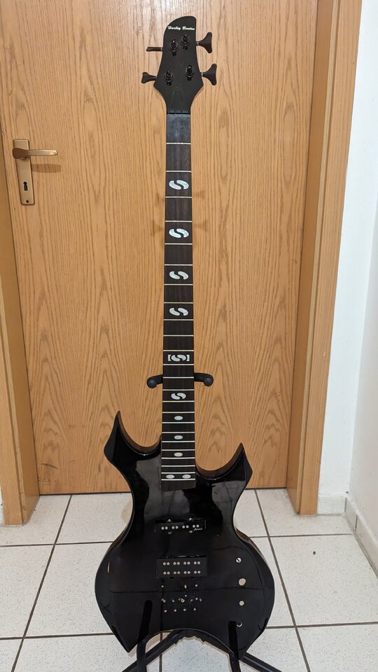

  • #51
Hals ist da, Bass ist da:
Irgendwie ist der Korpus voll schrottig.
Die PUs sitzen schief, passen nicht 100%, die Saiten laufen nicht über die Magneten, bei jeder probierten brücke ist das Stringspacing zu klein, selbst bei 19mm...
Ich glaub, das wird nix...
:nix:
Reaktionen: bassilisk, Dommbasstisch und Bass_Zicke
  • #52
Zu allem Überfluss weiß ich nicht mal, wo ich den oberen Gurtpin befestigen soll, da ist nirgends ein Loch...

ist in der Halstasche genug Platz, um den Hals etwas auszurichten?
Soll heißen, erst die Brücke draufschrauben, dann versuchen den Hals so zu bewegen, dass er mit der Brücke in Flucht ist.
  • #55
Allerdings war er in der Flucht. Die Brücken sind alle zu schmal... Bzw. der Magnetabstand passt nicht zur Position der PUs...

Göldo HW60C Bass Single Rider CH
Den Gurtpin einfach hinten am oberen Horn, evtl vorbohren.
Als erstes kannst Du ja schauen, ob Du bei einer Saite die Intonation (Saitenlage, vernünftigen Ton) hin bekommst.
Reaktionen: Geosammler
  • #57
Den Gurtpin einfach hinten am obere Horn, evtl vorbohren.
Als erstes kannst Du ja schauen ob Du bei einer Saite die Intonation hin bekommst.
Das hat geklappt.
Ich muss allerdings den Hals unterlegen, da die Saitenlage echt hoch ist. Wir reden von einem Zentimeter am Halsende, bei komplett runtergeschraubten Reitern.
Ehrlich gesagt ist da so viel im argen, das ich wenig Lust habe, da überhaupt anzufangen, und dann kommt nur halbgares Gemurkse bei rum...
"Was, Geo, und das aus deinem Mund?"
Ja, tatsächlich...
Reaktionen: daphonque, win311, Bass_Zicke und eine weitere Person
  • #58
be cool ! ..... einfach mal so liegen lassen und nacht drüber schlafen .
der vorteil bei so bass ist einfach , es kann nicht schlimmer werden .... aber man kann sehr viel lernen !
Reaktionen: BassPapa, nobody666, Dommbasstisch und 2 andere
