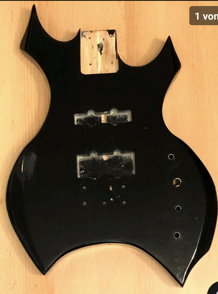

  • #22
Also, der Body kommt ja erst nächste Woche... Dann kann ich alles mal ausmessen, anprobieren, etc...

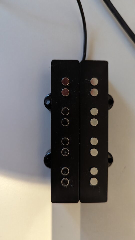

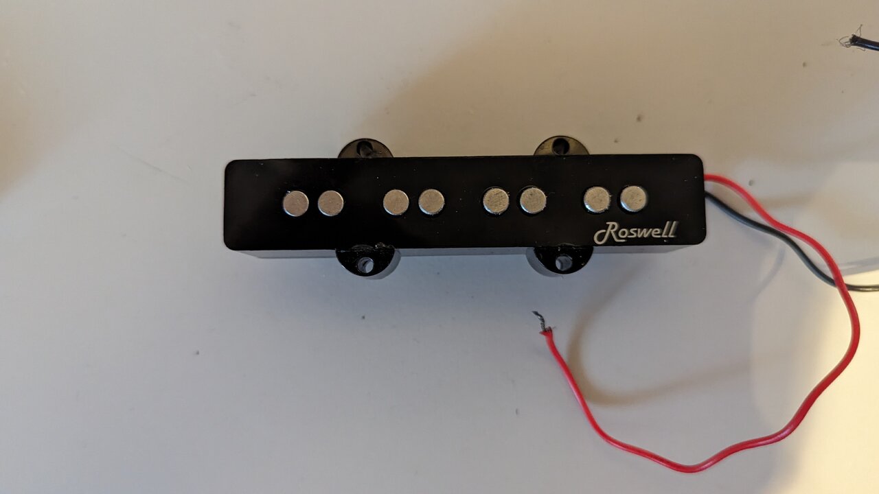

Hat der Doppel-J zwei oder vier Drähte? Weil wenn dann kannste dich da weiter mit kniffligen Schaltvarianten vom Spielen ablenken.
  • #25
Der hat zwei....

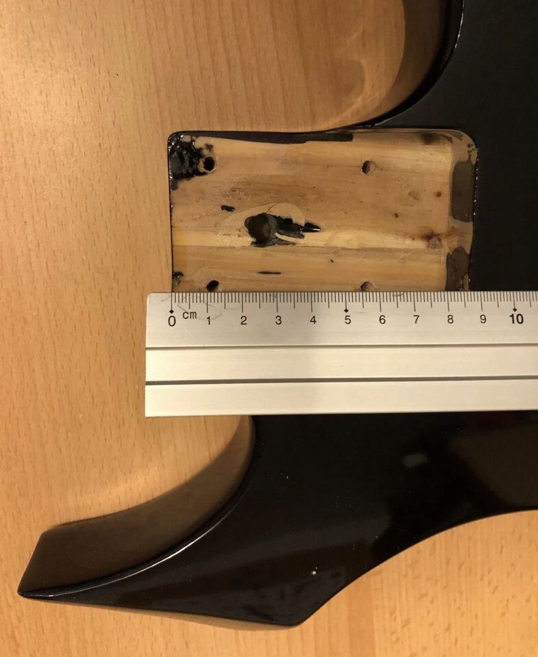

und da weißt du jetzt schon, dass die Halstasche perfekt passt? Toi toi toi! :bier:
Das wird bestimmt gut!
Zumindest stimmen die Maße:
Reaktionen: Bass_Zicke und Kalmar
  • #28
Und zu wenige Bünde hätte er auch.
  • #30
Ja, das habe ich schon rausgefunden.
Ein Gedanke zum Hals ist mir dann doch noch gekommen:

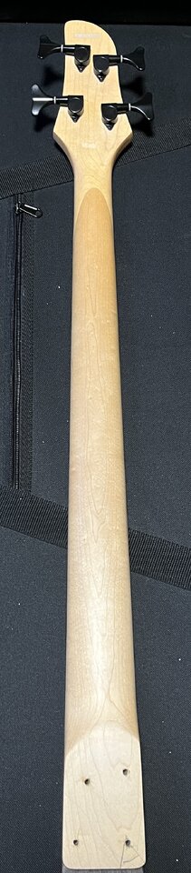

Falls du mit
den Bass von Harley Benton meinst, musst du bedenken, dass dessen Hals am Ende rund ist. Deine Halstasche ist dort aber gerade…
Da muss dann halt der Dremel herhalten.
Ja, da muss ich halt die Brücke entsprechend versetzen...
Reaktionen: boeb

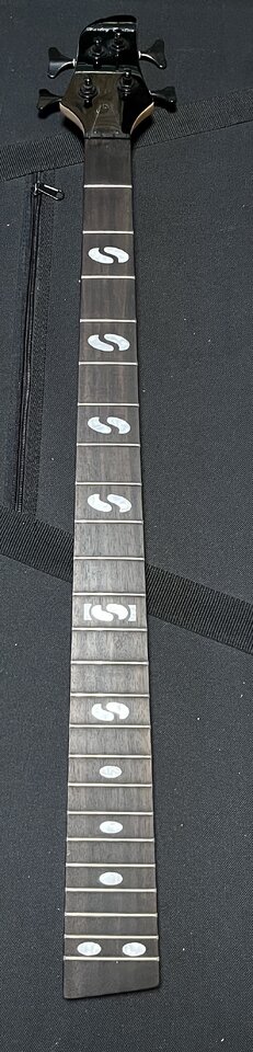

  • #31
Ich hätte noch einen 24 Bünde Hals rumliegen:
Bei Interesse einfach melden.
Reaktionen: boeb, zeppo3000, Geosammler und eine weitere Person

Hals ist auf dem Weg!📦
Reaktionen: Kalmar, bassmansemi, Geosammler und eine weitere Person

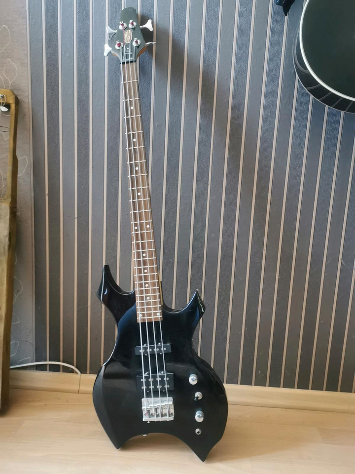

Also, aktueller Stand:
Body:
Hals:
Brücke:

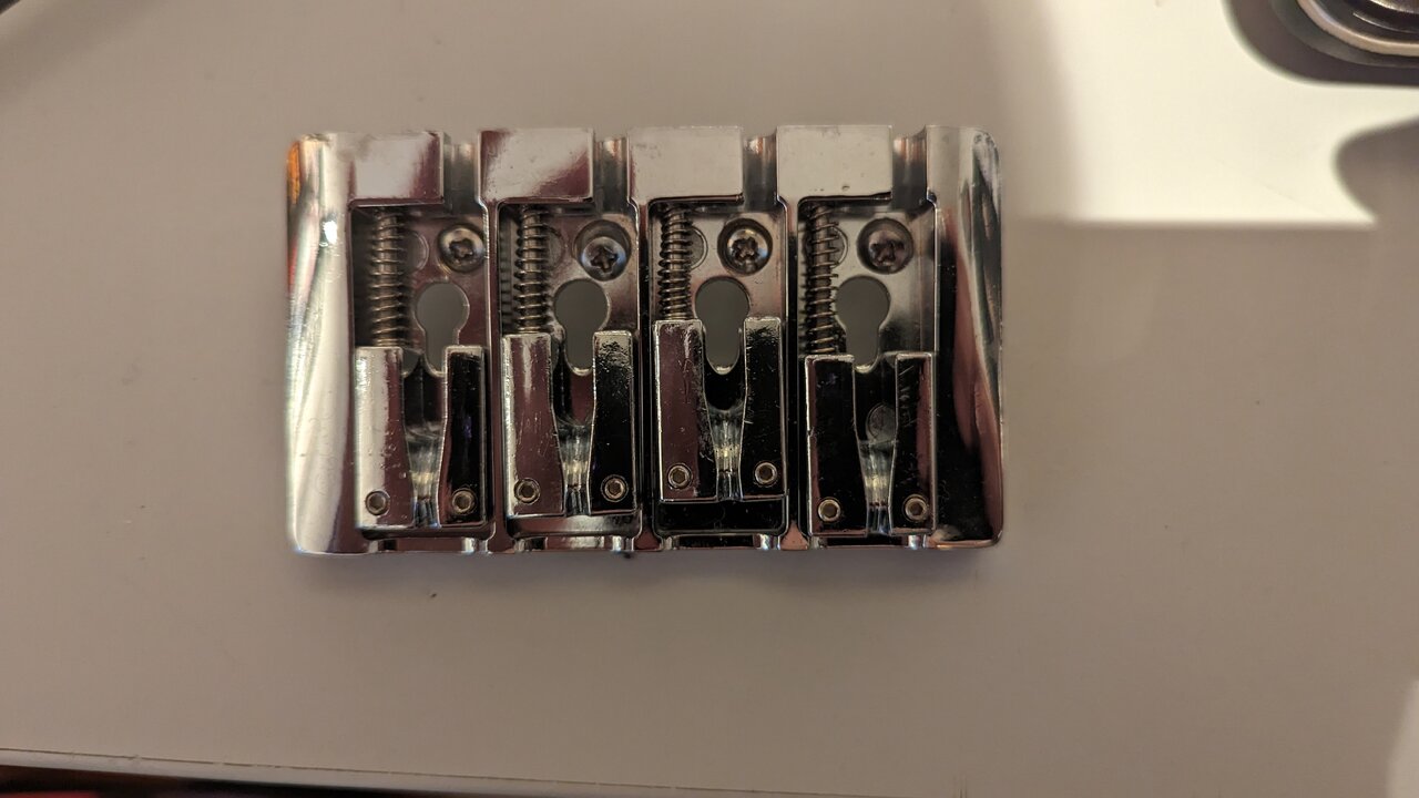

PUs:
Die Mechaniken werden noch gegen verchromte getauscht.
Im Prinzip ist der Bass schon fertig...
Jedoch...
Die Frage der Elektronik plagt mich.
Ich habe vier Löcher für Potis, und hätte die gerne auch genutzt. Mit passiver Elo. Allerdings finde ich da keine passende Schaltung.
Kurz war ich auch am überlegen, den Bass mit aktiver Elo auszurüsten. Aber da gibt's halt nur billig für um die 20€, und dann wieder ab 100€.
Ich hätte auch noch die aktive Elo vom Harley Benton Enhanced rumliegen, aber da müsste ich Batteriefach einbauen, nen Schalter ablöten, und die wieder passend anschließen. Da hab ich aber null Plan von...
Passiv geht, aktiv sind für mich böhmische Dörfer...
  • #36
Ich würde zuerst einfach 2 Schalter dran bauen, je PU einen. Evtl noch den Hummbucker seriell gegen parallel "dran pfriemeln".
Und erst Mal anhören was das Teil kann.
  • #37
Also, erst mal VVT? Und das mit seriell und parallel ist ein Konzept, das sich mir anschlusstechnisch noch nicht erschließt ..
Das vierte Loch ist doch für die Buchse, oder? Dann würde ich Volume und Tone machen und in das große einen Toggle zur Pickupwahl...
