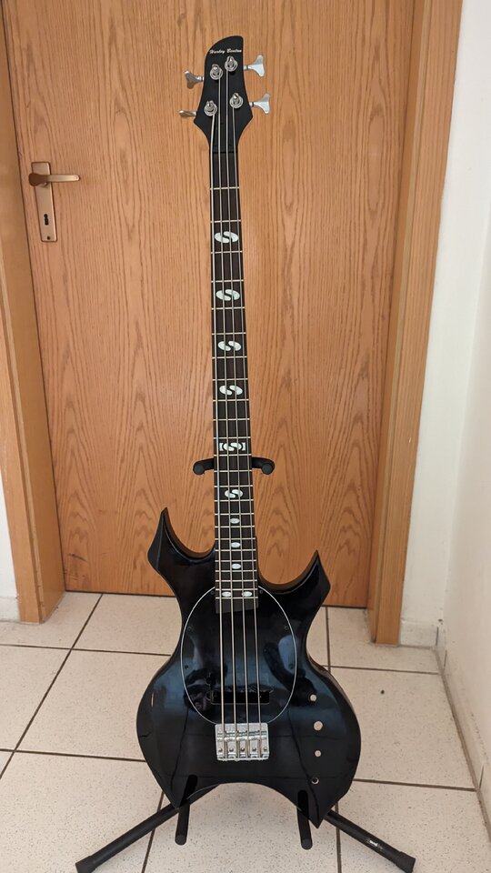

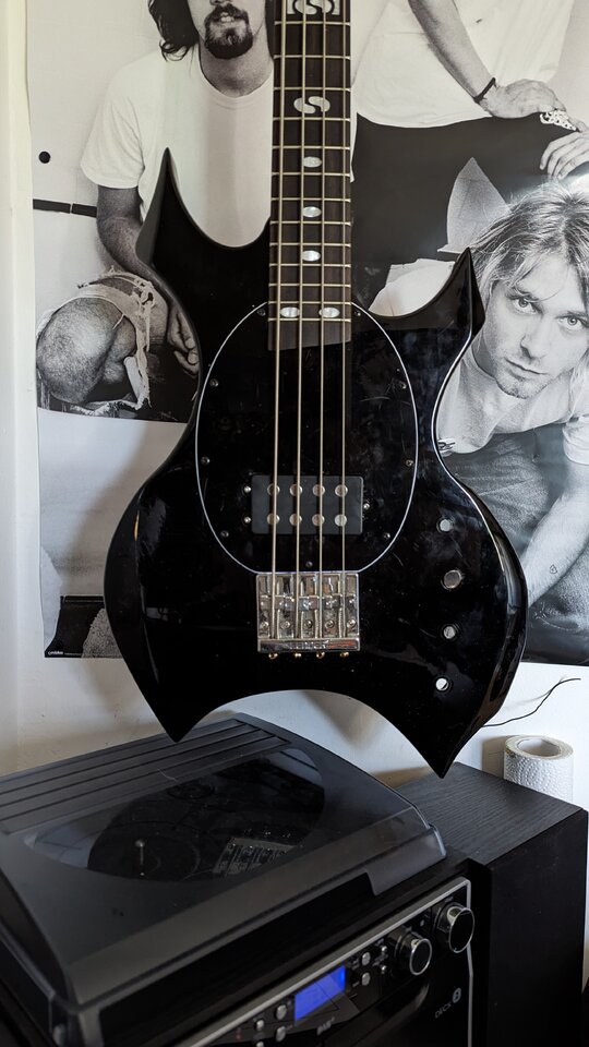

  • #69
Aktueller Stand. Hals passt, Saitenlage passt, Intonation passt auch fast....
Pickup Wahl ist auch klar...

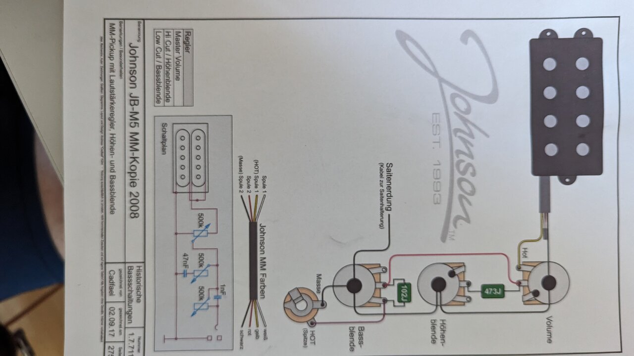

  • #74
Und es geht weiter:
Pickup ist drin:
Verdrahtet wird er so:
(Danke an @Cadfael)
Frage:
Lieber log oder lieber lin Potis?
Reaktionen: 13ghosts, daphonque, Cadfael und 2 andere
  • #75
Gegenfrage:
Oder lieber "Musikding 2-Band EQ" wie bei den Stingray/CheapRay?
Edit:
Die Schaltung muss ich mir merken :great:
  • #77
Okay, es wird die Schaltung oben.
Jetzt habe ich fünf Kabel.
Blank ist Masse, rot/grün gibt eine Spule mit 5,5 kOhm, und schwarz/weiß gibt eine Spule mit 5,5kOhm.
Wenn ich rot und schwarz verbinde, und dann weiß und grün Durchmesser, hab ich 10,2 kOhm das ist dann seriell, glaub ich.
Aber wenn ich das dann so anlöte, kommt kein Ton...
  • #78
dann solltest du ein päärchen umdrehen , also einfach mal weiß und schwarz andersrum
Reaktionen: Geosammler und win311
  • #79
nochmal :
wenn rot grün die eine spule ist und schwarz weiß die andere , mach mal folgendes :
masse , rot und schwarz verbinden .... das ist dann masse
grün und weiß verbinden .... das ist dann hot
wenn kein ton kommen sollte , dann weiß und schwarz tauschen , also rot weiß und masse als masse und dann grün schwarz als hot .
das ist parallel schaltung .... mußte erstmal machen um zu sehen , wierum die spulen gewickelt sind .
