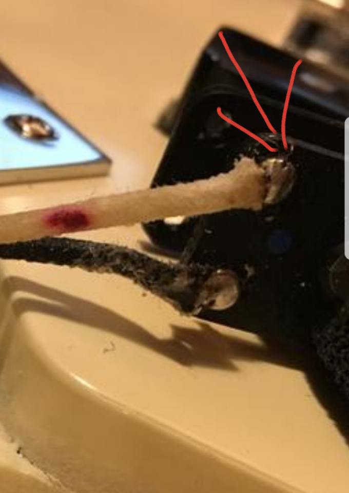

Hab gerade kein Multimeter da. Alle Kontakte passen. Die Verbindung vom Pu hab ich noch nicht geprüft (kein Multimeter da und als jemand mit da war, wollte ich nicht soweit zerlegen)
  • #22
Schlecht zu sagen. Ich seh nur eine Verfärung.
Aber wo der Spulendraht angelötet ist, sieht es etwas nach einer kalten Lötstelle aus. Das würde auch erklären, warum der erst ging und dann nicht mehr... ;)
  • #23
Aber wo der Spulendraht angelötet ist, sieht es etwas nach einer kalten Lötstelle aus. Das würde auch erklären, warum der erst ging und dann nicht mehr... ;-)
Gut, dann könnte ich mir morgen einen Multimeter besorgen und mal die Verbindung checken. Kann ich so die Lötstelle prüfen? Ich kenn mich da nicht so aus, aber vielen Dank schon mal für die Fährte

Wobei ich vermute dass der Multimeter nur das Kabel messen kann und nicht die Lötstelle. Seh ich das richtig?
  • #25
Jepp... du müsstest mindestens ein Seite des PUs ablöten und gucken, ob der Durchgang hat.....
....oder die Stelle kurz nachlöten und gucken, ober wieder ein Ton rauskommt... ;)
Der feine Draht von der Spule ist lackiert (Isolierung). Vielleicht ist der Lack beim anlöten auch nicht richtig entfernt worden... alles möglich....
An der Spule sieht man nichts, also das der Draht abgerissen ist z.B. ...?

Also wäre auf gut Glück nachlöten vsl. die einfachste Lösung... aber da brauch ich jemand, sodass mir Fender ggf. den pu ersetzen würde (falls nicht erfolgreich). Ich telefonier morgen mal mit nem Shop mit Werkstatt

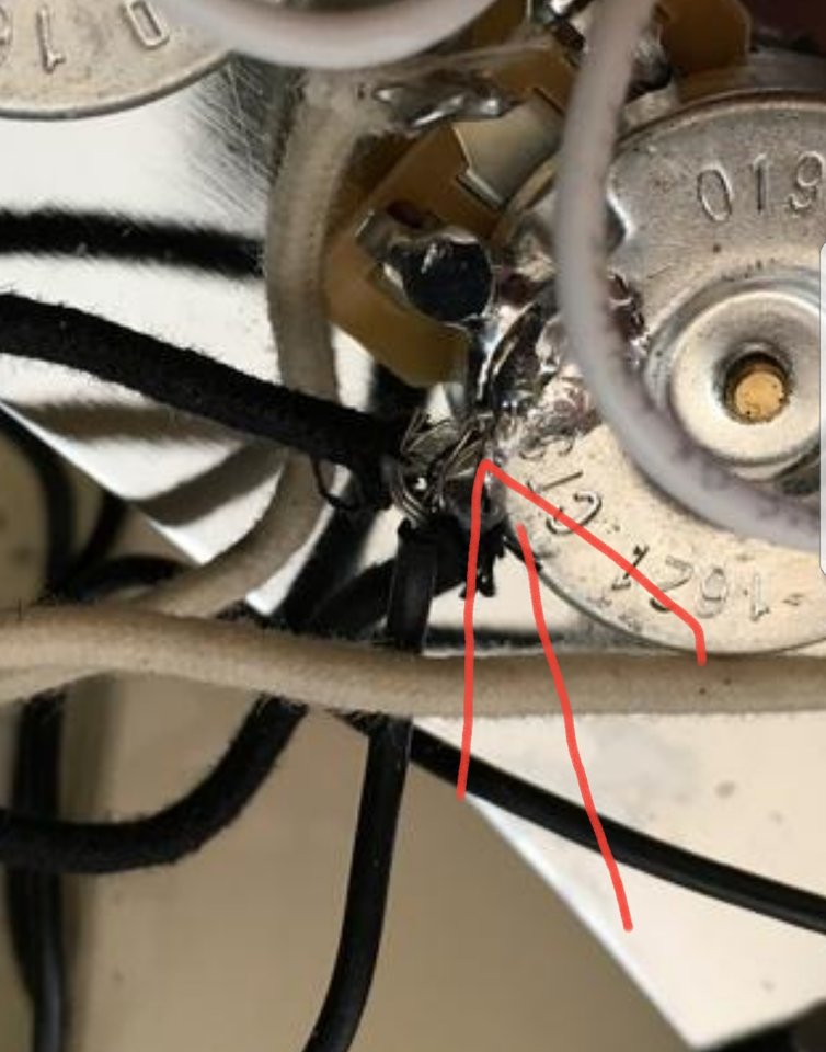

...überprüfe auch mal die Masseverbindung. Dort geht wohl auch das Massekabrl des Hals-PU hin. Da könnte auch der Fehler sein....
Eigentlich täte es der Verbindung gut, wenn alle Potigehäuse und der Masse-Kontakt der Buchse miteinander verbunden würden....
  • #31
Das schlampig gelötete Kabel ist die Saitenerdung. Klar, das muss auch sauber gemacht werden. Aber ein Maße Problem kann es ja fast nicht sein, da der Bass ganz still ist, wenn ich auf den Hals Pu drehe. Da tut sich gar nichts
  • #32
Da ist nicht nur die Erdung drauf, sondern auch die Masse (schwarzes Kabel der PUs) der Pickups.... auch Hals-PU, wenn ich das richtig erkenne.
Wenn die Masse des Hals-PU keinen richtigen Kontakt hat (Kalte Lötstelle), dann kommt auch kein Ton...
Wenn das gut verlötet ist (sehe ich auf dem Bild nicht), dann ist das ok und nicht der Fehler....
  • #33
Ah, okay. Danke. Ja, das Kabel zur Bridge ist nicht gescheit drauf. Die beiden der pus schon. Aber das soll der Store mal checken

Gerade Rückmeldung bekommen... der Pu ist defekt
