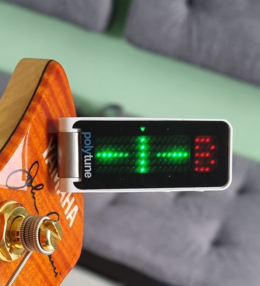

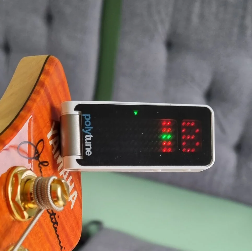

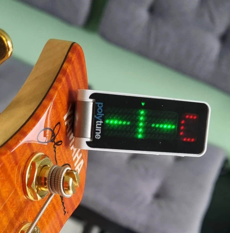

So, mich hat das natürlich keine Ruhe gelassen und dann hab ich doch ein Quicky-Experiment gemacht.... ;)
Ich habe die C-Saite und die H-Saite meines Yamaha TRB-6JP dafür genommen.
Beide exakt gestimmt...
Anschließend die Madenschrauben der Reiter exakt 1/2 Umdrehung höher gedreht...
...dann erklärt sich wohl auch, warum die gedrückte H-Saite länger sein muss, als die C-Saite... ;)

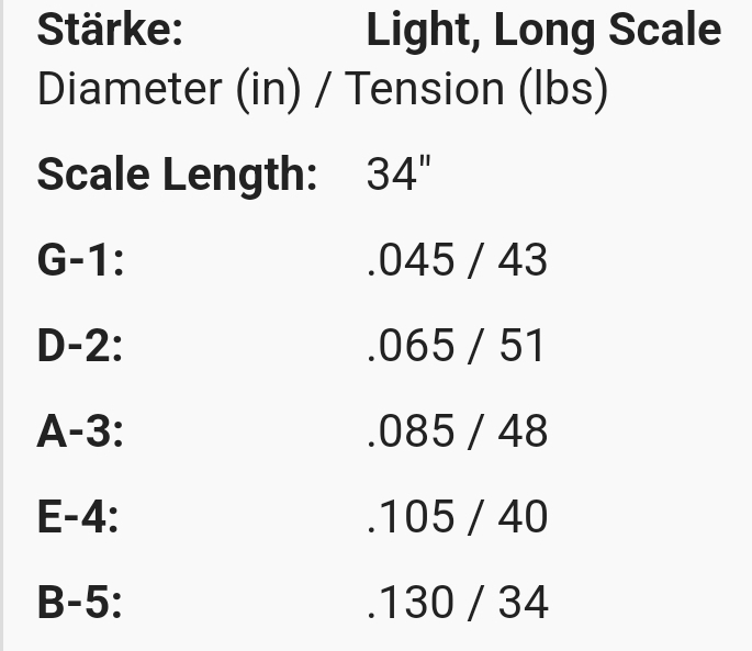

Hier mal aus dem Netz für Elixir-Saiten 5-String 45-130 die angegebenen Spannungen (in lbs). Wer umrechnen möchte, kann das gerne tun. Aber man sieht ja auch so schon die verschiedenen Spannungen...

Ich habe stattdessen mal ein Bending in verschiedenen hohen Lagen probiert. Auf der G-Saite hört man nur eine geringe Erhöhung des Tons, wenn man die Saite auf dem zwölften Bund über einen halben Zwischensaitenabstand dehnt. Bei der tiefen H-Saite macht eine gleiche Dehnung der Saite wesentlich mehr Tonhöhe.
  • #517
So, mich hat das natürlich keine Ruhe gelassen und dann hab ich doch ein Quicky-Experiment gemacht.... ;-)
Vielen Dank, das hat es im Grunde genau so gezeigt. :great:
Du verwendest auch das Polytune Stimmgerät. Ist in meiner Sammlung das präziseste und zuverlässigste.

Man müsste also vermutlich eine noch viel dickere H-Saite nehmen, um sie genau so stark anspannen zu können, wie die G-Saite. Dann wäre das Instrument wahrscheinlich ein Kilo schwerer und nicht mehr spielbar. ;)
