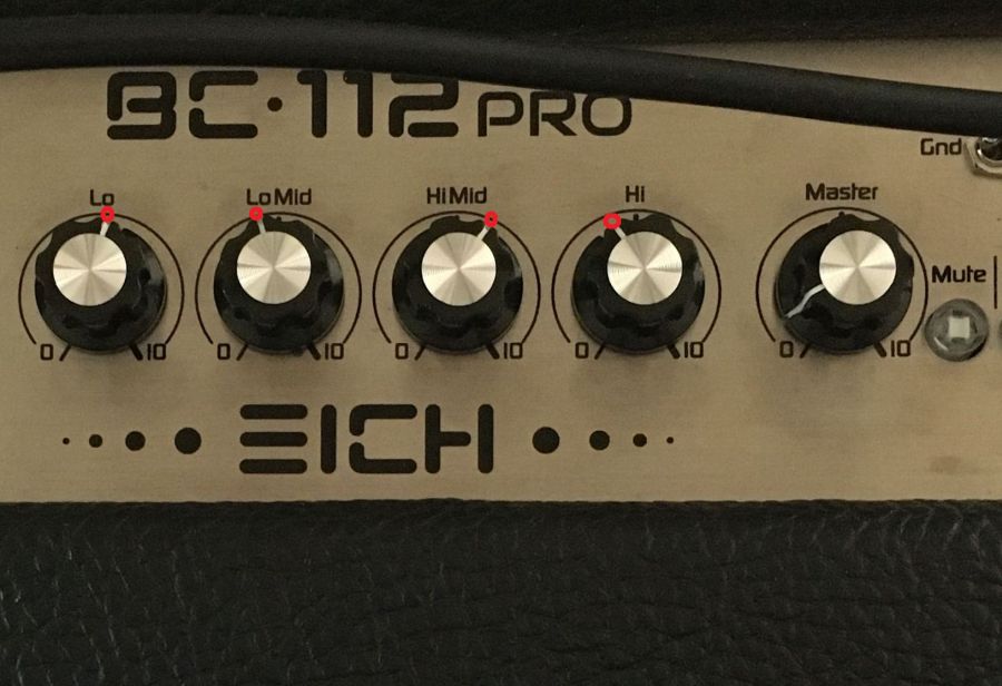

  • #525
Für den gesuchten dichten Ton ist deine Einstellung und Anschlagposition aber absolut kontraproduktiv.... Am zielführensten wäre
-Bass leichter boost
-LowMid neutral bis leichter Cut
-HighMid leichter boost
-High neutral (bei eingespielten Saiten, sonst ggf leichter cut)
Übrigens coole Empfehlung, mit der ich zurzeit viel probiere. :)

  • #526
Mittlerweile würde ich bei den LowMids einen leichten bis mittleren Cut empfehlen. Der Rest bleibt wie oben beschrieben....
Kommt aber natürlich auch immer auf die restliche Signalkette an... Ich spiele viel mit etwas lauterem Steg-PU.
Reaktionen: crystalgreen
  • #527
Das sind meine derzeitigen Einstellungen.
Ich hoffe damit, einen volltönenden Klang ohne zu viele Saitennebengeräusche zu bekommen.
Die durchsetzungsfähige Einstellung mit betonten LoMid finde ich nicht schön.
