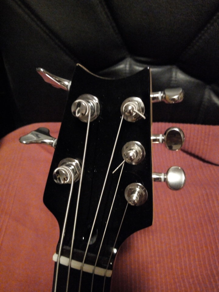

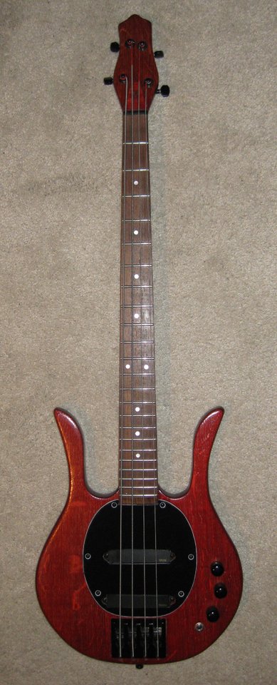

Beim Danelectro ähnlichen Bass sind sehr dünne Schlitze, die das Saiten aufziehen sehr frickelig machen. Beim Bassculture sind die Schlitze normal breit und gehen dementsprechend genau wie schwerere, große Mechaniken.
